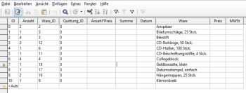

Ich habe nun folgende Möglichkeiten ausprobiert:
Den Code von Robert -> ( SELECT "Preis" * "a"."Anzahl" *"MWSt"/100 FROM "Ware" WHERE "ID" = "a"."Ware_ID" ) AS "MWSt"
Deinen -> SELECT ("Ware"."Preis" * "a"."Anzahl" * 0.19) AS "MWSt" FROM "Ware", "a" WHERE "Ware"."ID" = "a"."Ware_ID"
Extras -> SQL = Fehlermeldung, Einfügen -> Abfrage (SQL-Ansicht...), Einfügen -> (SQL) Ansicht einfach, dann den Button SQL-Kommandodirekt ausführen
In allen Fällen gab's Mecker von LO. :-) Möglicherweise sitzt der Fehler ja vor der Tastatur, das möchte ich ausdrücklich nicht ausschließen. :-)

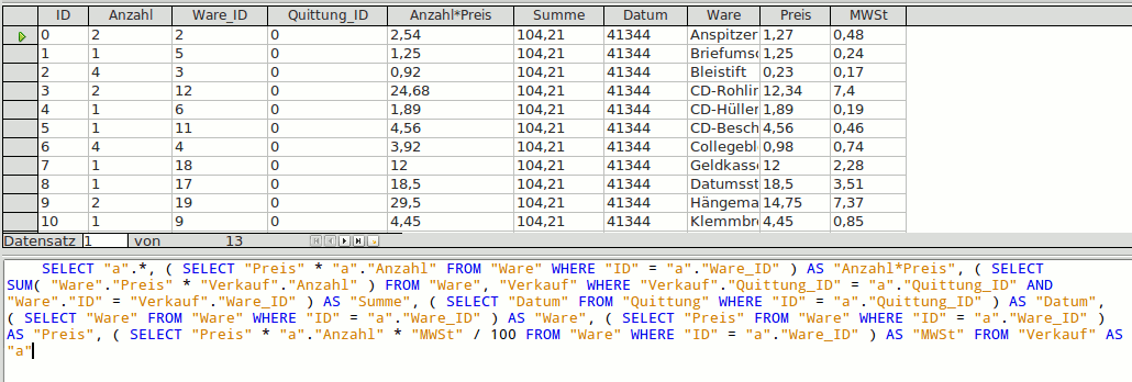

RobertG
Beiträge: 2971
Re: Im Bericht ein Feld anzeigen
Beitrag von RobertG » Do 14. Mär 2013, 15:40
Hallo Franky,
in dem Anhang ist nur die datei von mir.
Ich habe
vor
 FROM "Verkauf" AS "a"
nach einem Komma (vielleicht fehlt Dir das ja?)
in den Code der Abfrage eingefügt. Funktioniert einwandfrei - außer, dass die Beispieldatenbank noch keine Einträge im Feld MWSt hatte. Dort schnell '19' überall eingetragen, weil keine Lebensmittel dabei - und schon funktioniert auch die Berechnung.

die Abfragen von gogo und mir sind nicht gleich. Zum einen fehlt die Summierung des gesamten Inhaltes in Abhängigkeit von der Quittung_ID, zum anderen bereitet die Abfrage beim Editieren Probleme. Das liegt nicht allein daran, dass einige Primärschlüssel in gogos Abfrage nicht vorhanden sind, sondern auch an einem Bug von Base: Die Berechnungen werden in der Abfrage nicht aktualisiert, wenn ich nicht nach jeder erfolgreichen Eingabe die ganze Abfrage über den entsprechenden Button aktualisiere.
Bei Deiner Abbildung sieht das allerdings so aus, als ob bei Dir Base alle Berechnungen in korrelierenden Unterabfragen ignoriert. Ich habe das hier jetzt mit AOO 3.4.1, LO 3.3.4 und LO 3.6.5 getestet - überall das gleiche Bild - mit den Daten, die aus der DB stammen, die Du ins Netz gesetzt haben. Alle Felder sind mit Inhalt gefüllt und die Eingabe neuer Werte ist möglich.
Jetzt lese ich gerade, dass Du LO 4.0 verwendest. Die kann bisher überhaupt keine Werte von Unterabfragen anzeigen. deshalb rate ich von der Nutzung ab. Den Bug hatte ich gemeldet. Er wird zu 4.0.2, also dem 2 Bugfix-Release der 4.0, behoben sein. Siehe https://bugs.freedesktop.org/show_bug.cgi?id=61166
Nachtrag: Ich habe soeben LO 4.0.2.1 rc heruntergeladen und installiert. Dort erscheinen die Werte wieder. Bug ist also gefixt.

hier ist mal der Abfragecode von Robert, den ich in der Abfrage ausprobiere. Wenn ich diese Abfrage nun starte, bleiben beide Spalten MWSt und Preis in der von der Abfrage erzeugten Tabelle leer, obwohl in der Tabelle Ware beides mit Werten versehen ist.
Erkennt jemand von Euch Wissenden woran das liegen könnte?
SELECT "a".*, ( SELECT "Preis" * "a"."Anzahl" FROM "Ware" WHERE "ID" = "a"."Ware_ID" ) AS "Anzahl*Preis", ( SELECT SUM( "Ware"."Preis" * "Verkauf"."Anzahl" ) FROM "Ware", "Verkauf" WHERE "Verkauf"."Quittung_ID" = "a"."Quittung_ID" AND "Ware"."ID" = "Verkauf"."Ware_ID" ) AS "Summe", ( SELECT "Datum" FROM "Quittung" WHERE "ID" = "a"."Quittung_ID" ) AS "Datum", ( SELECT "Ware" FROM "Ware" WHERE "ID" = "a"."Ware_ID" ) AS "Ware", ( SELECT "Preis" FROM "Ware" WHERE "ID" = "a"."Ware_ID" ) AS "Preis", ( SELECT "Preis" * "a"."Anzahl" * "MWSt" / 100 FROM "Ware" WHERE "ID" = "a"."Ware_ID" ) AS "MWSt" FROM "Verkauf" AS "a"
