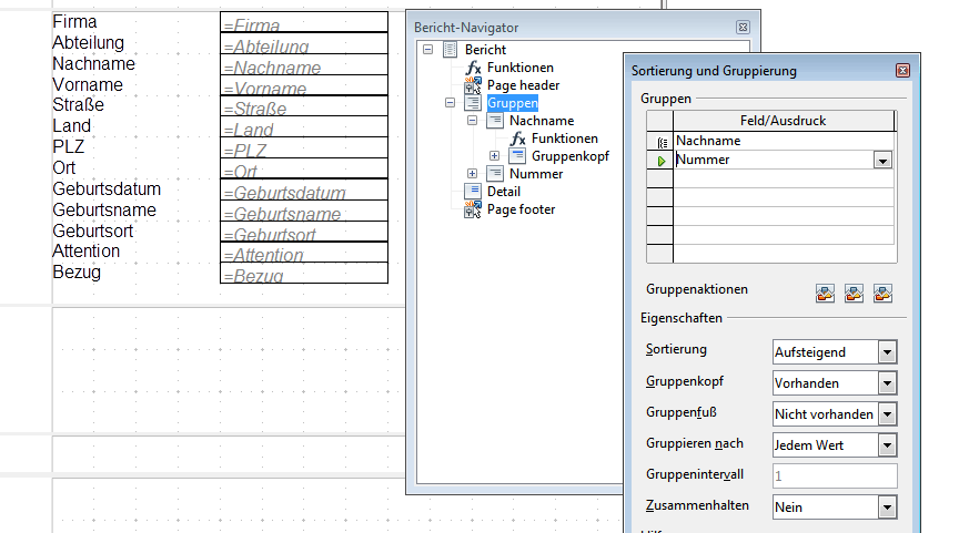

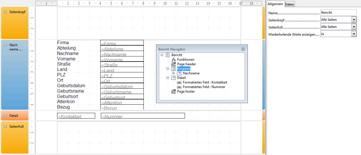

Beiträge: 880
Re: Formularfilter auch für Bericht verwenden
Beitrag von Freischreiber » Fr 11. Mär 2016, 18:04
Hallo Robert,
sorry wenn ich mich wieder wie der erste Mensch anstelle, aber ich verstehe es einfach nicht:
In die Gruppierung "Nachname" gehört dann auch die Telefonnummer,
Wie kann ich Nummer und Kontaktart IN die Gruppe "Nachname" bringen? Sobald ich Nummer oder Kontaktart auswähle, erscheint eine neue Gruppe:
Also was ich gerne hätte ist einfach ein Blatt für die ausgewählte Adresse mit Zusatzangaben:
Adresse (Name, Straße, Ort usw.)
Tel. ...
Fax: ...
Mail ...
Auftrag1
Auftrag2
Auftrag3
Auftrag4
Freischreiber
Versuch: Ich kann Text- und Beschriftungsfelder für Kontaktart und Nummer in dem Block unter dem letzten Feld ("Bezug") anfügen, aber dann erscheint nur die erste von mehreren vorhandenen Rufnummern.
