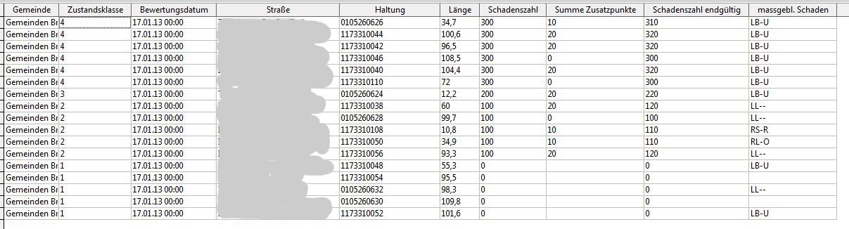

Ich füge mal einen Screenshot der Abfrage und des darauf entwickelten Berichtes bei.
In der Abfrage gibt es für jede Spalte "Haltung" einen Wert - das ist so auch korrekt.
Screenshot "Abfrage"

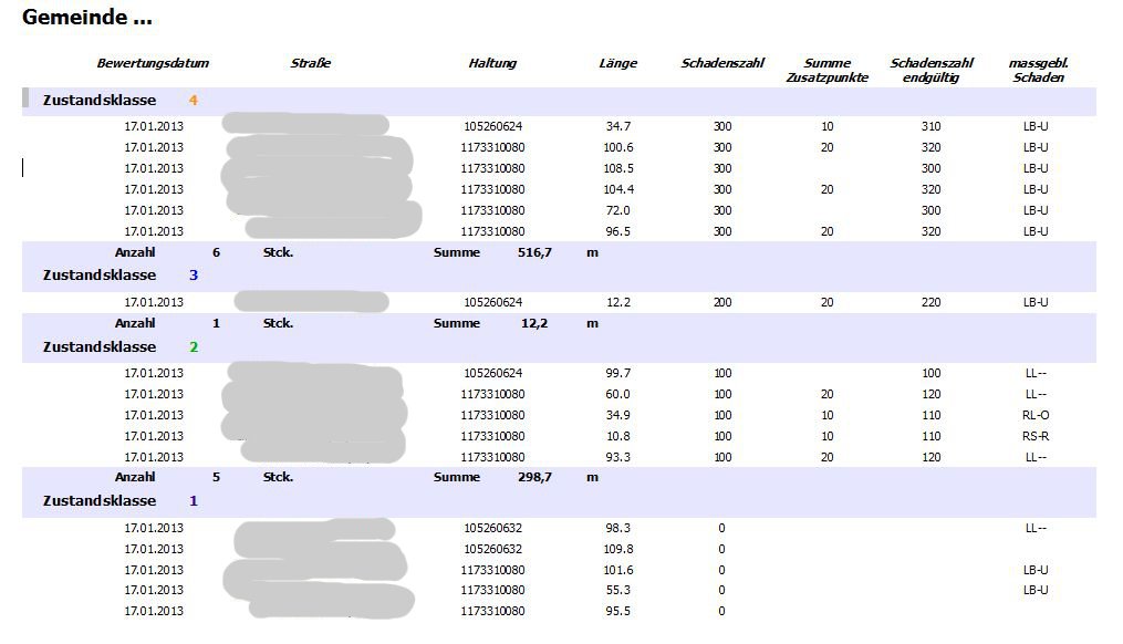

Im Bericht erscheinen die Werte aus der Spalte gar nicht, sondern teilweise andere und auch noch doppelt (der Wert 1173310080 ist in der Abfrage gar nicht enthalten).
Screenshot "Bericht"
Woran kann das liegen??? Ich vermute mal an der Gruppierung, da ein Bericht ohne Gruppierung die richtigen Werte ausgibt.

was mir erst einmal auffällt: Der Bericht versucht aus den Feldern Zahlen zu lesen. Eigentlich dürfte es sich dabei aber um ein Textfeld handeln, denn Du hast führende Nullen in der Anzeige der Abfrage. Dass der Bericht außerdem die (teilweise falschen) Feldinhalte andauern wiederholt ist natürlich merkwürdig.
Eigentlich dürfte natürlich die Gruppierung keine Folgen für den Berichtsinhalt haben. Falls Du das Ganze anonymisiert zur Verfügung stellen kannst, dann würde ich das gerne untersuchen und gegebenenfalls als Bug weitergeben - Es würde ja ein Tabelleninhalt reichen, der genau die gefragte Abfrage speist und dann eben der entsprechende Bericht.
Versuche aber zu allererst einmal, das Feld in ein Textfeld zu ändern.

vielen Dank für die Hilfe. Ich habe das Feld in ein Textfeld umgewandelt und jetzt funktioniert es.
