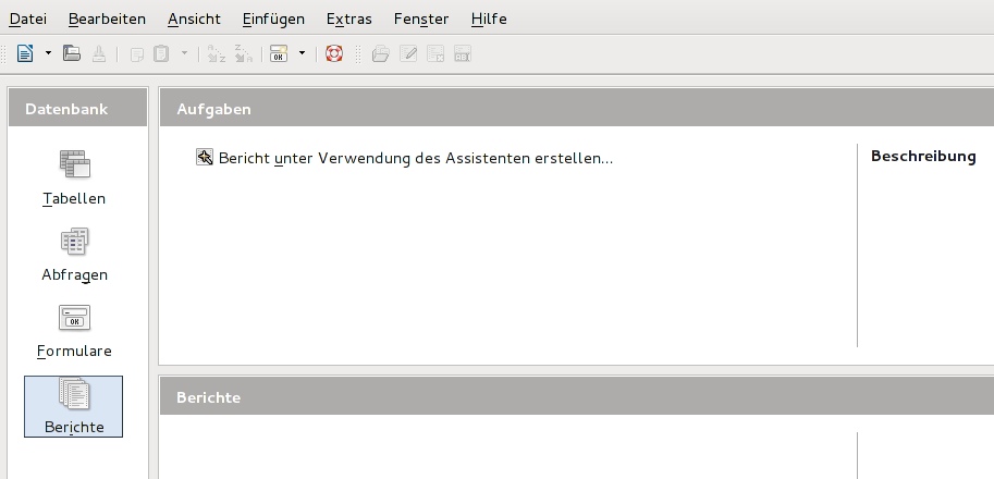

Re: Automatischer Export einer Abfrage in Calc-Dokument
Wenn der Reportdesigner das ist, was unter "Tabellen", "Abfragen", "Formulare" mit "Berichte" angezeigt wird, dann kenn ich den. Da hab ich aber nur die Möglichkeit, einen Bericht mittels Assistenten zu erstellen...
Hier: LibreOffice 3.5.4.2
Build-ID: 350m1(Build:2)
auf Debian GNU/Linux.
lg scientific
Hast Du Base vollständig aus den Quellen (nach)installiert? Der Reportbuilder ist nicht überall mit dabei - am einfachsten ist es, wenn Du Dir von der LO-Homepage die Vollversion runterlädst.
Das hab ich schon entdeckt. Darum hab ich auch den Screenshot angefügt...swolf hat geschrieben:Hallo scientific,
https://help.libreoffice.org/Common/Report_Builder/de
Ich installier nicht gern Software am Paketmanagement vorbei... Hab grad entdeckt, dass ich das Paket für den Reportbuilder nicht installiert hatte. Hab es nachinstalliert...gogo hat geschrieben: Hast Du Base vollständig aus den Quellen (nach)installiert? Der Reportbuilder ist nicht überall mit dabei - am einfachsten ist es, wenn Du Dir von der LO-Homepage die Vollversion runterlädst.
Jetzt ist der Reportbuilder da. Werd mich mal damit beschäftigen.
lg und Danke für die Hinweise.
