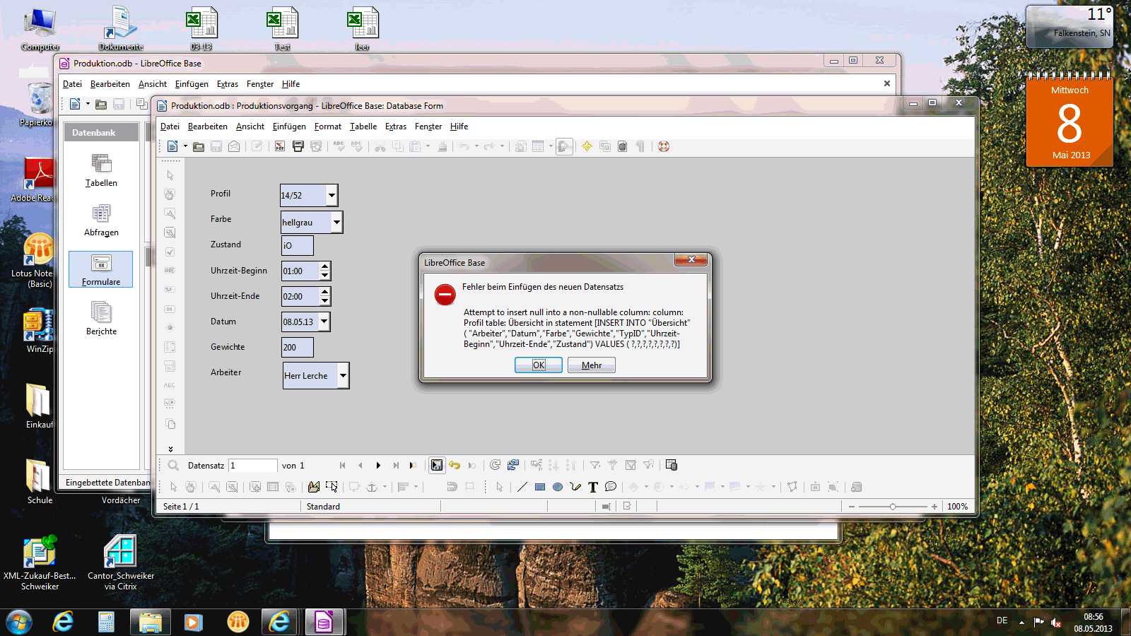

ich habe von einem meiner Ausbilder die Aufgabe übertragen bekommen, eine sinnvolle und "einfache" Möglichkeit zu erstellen, unsere Produktionsvorgänge zu erfassen (und im weiteren in einer Auswertung wiederzugeben).
Nun hab ich mich also eine Weile mit LibreOffice befasst, eine Testdatenbank nach Anleitung erstellt und bin nun dazu übergegangen die mir auferlegte Arbeit anzunehmen. ;)
Ich bin (mMn) auch schon relativ weit gekommen, allerdings hänge ich jetz quasi bei dem Formular in dem ich den Vorgang eingeben möchte...
Vielleicht kann einer von euch mal drüber schauen und mir ggf eine Lösung geben. Denn jetz bekomme ich, wenn ich alle eingeben gemacht habe und speichern will, eine Fehlermeldung (siehe Screenshot).

Hallo!
1. Das Listenfeld "Profil" hat als gebundenes Feld "TypID" - den musst Du auf "Profil" ändern (denn "Profil" ist ein Mussfeld in der Tabelle)
2. Der Listeninhalt aller 3 Listenfelder ist falsch. In der 2. Spalte muss jeweils die ID stehen: statt SELECT "Profil", "Profil" FROM "Profil" => SELECT "Profil", "ID" FROM "Profil"
g

Heyho,
ich bedanke mich für die schnelle Hilfe. Jetzt funktioniert das ganze auch. Dankeschön :)
