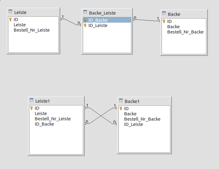

gibt es einen Unterschied zwischen der oberen und der unteren Struktur ?
Oder kommt bei beiden das gleiche Ergebnis heraus.
MfG Klaus
Unterschied oder gleich ?

Die untere Schlüsselkonstruktion ist nicht realisierbar.
In der unteren Struktur hast Du ja nur die "Backe_Leiste"- Tabelle in die "Leiste"-Tabelle aufgenommen, dann kannst du gleich auch die Backen-Bestellnummer in die "Leiste"-Tabelle reinschreiben, sonst musst Du für jede Backe-Leiste Kombi in der "Leiste"-Tabelle und in der "Backe"-Tabelle jeweils einen Datensatz anlegen.
Die Schlüsselkonstruktion ist zwar logisch möglich, aber die Oberfläche spielt da nicht mit. Jedenfalls hab ich's nicht geschafft.

Hallo Bundle,
in der unteren Konstruktion kann Du Leiste nur genau eine Backe zuweisen - und umgekehrt. Angenommen in der ersten Tabelle steht die ID1 für die Leiste und die ID3 für die Backe, dann steht in der 2. Tabelle die ID3 für die Backe und die ID1 für die Leiste. Anders geht das gar nicht - auch wenn da 1:n als eigentliche Verbindung drin steht.
Die obere Konstruktion ist korrekt für ein n:m-Verhältnis. Es können zu einer Leiste mehrere Backen zugeordnet werden (nicht wie unten nur eine). Es können zu einer Backe mehrere Leisten zugeordnet werden.
