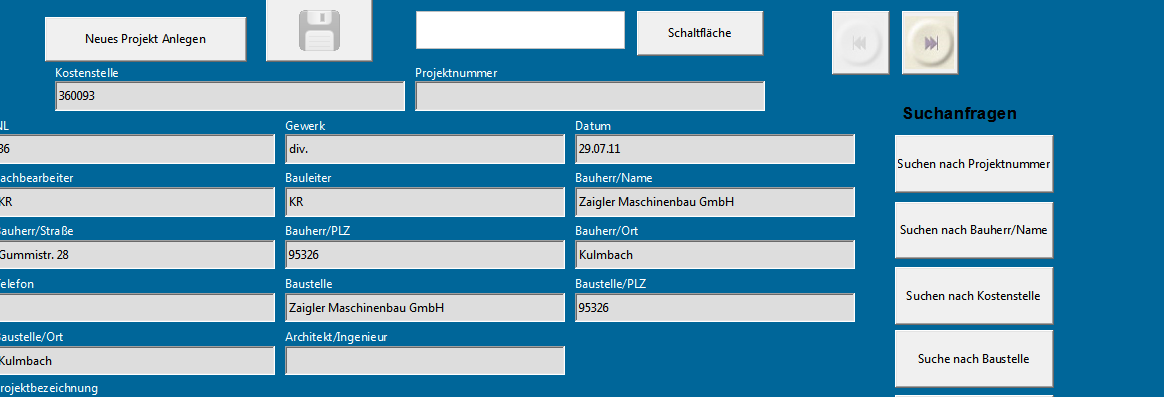

ok ich muss das Thema ein letztes mal aufgreifen, ich verzweifel, die Anforderung ist das man ein Text Feld hat in diesem gibt man die Projektnummer ein drücke auf einen Button und alle anderen Felder werden anhand dieser Projektnummer mit gefüllt, ich versuch mal ein Bild in den Anhang zu packen. Allerdings soll es ebenfalls möglich sein das man sich mit den Pfeiltasten durch die einzelnen Datensätze klicken kann. auch wenn nichts im Textfeld steht. Gibt es da eine Möglichkeit? oder sollte ich in andere Richtungen denken?

Hallo Ryoho,
hier die Lösung ohne Makros:
Die Schaltfläche liegt in dem Formular, in dem auch Dein gesamter anderer Inhalt liegt.
Das Eingabefeld liegt in einem separaten Formular (neben dem Formular für den Inhalt, nicht als Hauptformular o.ä.)
Das Eingabefeld soll seine Eingabe in eine Tabelle ("Filter") schreiben, die nur einen Datensatz führt ("ID" als Primärschlüssel, boolsches Feld, TRUE; 2. Feld z.B. "Text"). Der 1. datensatz wird beim Erstellen der Tabelle bereits mit "ID" gefüllt. Das separate Formular darf nur Daten ändern, nicht löschen oder hinzufügen. Die Eingaben aus dem Textfeld werden in "Text" gespeichert, wenn Du das feld "Text" verlässt und den Button "Schaltfläche" im anderen Formular betätigst. Die "Schaltfläche soll das andere Formular neu einlesen.
Das Formular, das Du Dir ansiehst, wird über eine Abfrage mit dem Inhalt versorgt. Diese Abfrage liest den Inhalt des Feldes "Text" aus - wie in den Beispielen, die Du ja auch herunter geladen hast.
