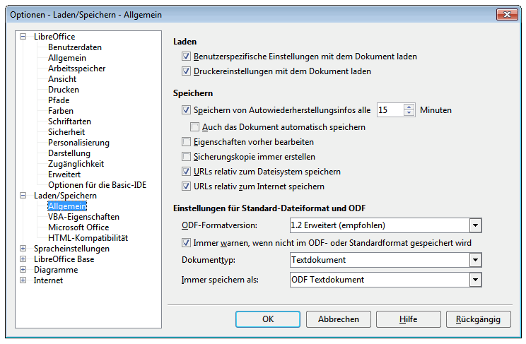

der Umzug war aus den Eigenen Dokumenten in einen gemounteten Truecrypt-Container. Das Werkzeug war Ziehen und Ablegen unter Windows. Versionen: LibreOffice Version: 4.2.8.2 unter Windows 7 und SplitDB mit HSQL 2.3.3.
Die Dateien haben bei mir mehrere hundert KB, das scheint jeweils eine Kopie meiner gestarteten .odb-Datei zu sein. Die Einstellungen unter Laden/Speicher sind folgende:
LO-Optionen Laden-Speichern.png (16.67 KiB) 1909 mal betrachtet
Vielleicht versteht LO das ja unter "Autowiederherstellungsinfos"...
