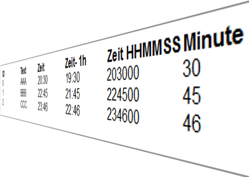

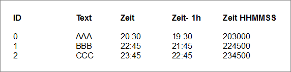

Ich habe in der vermeintlich "zu Buggy Version" 5.0.4 überhaupt keine Probleme, alle deine Formatwünsche hinzubekommen, siehe Beispieldatei und Bild anbei.

Minute() geht auch:
Vielleicht einfach mal richtig machen.
EDIT: Beispieldatei, da bisher noch nicht heruntergeladen, ausgetauscht.
RobertG
Beiträge: 2971
Re: Bericht: Funktion Minute funktioniert nicht
Beitrag von RobertG » Sa 30. Jan 2016, 12:26
Hallo *,
ich habe die Datei von F3K Total einmal heruntergeladen. Funktioniert doch einwandfrei - auch mit der gewünschten Version LO 5.0.2, zumindest unter OpenSUSE 42.1 64bit rpm Linux.
Was vielleicht noch erwünscht war, wenn ich die Konstruktion zu aus der Threaderöffnung sehe:
Bei den Minutenangaben würden Zeiten wie 22:05:00 eben eine '5' statt einer '05' darstellen. Wenn das geändert werden soll, dann muss die Funktion für die Minute schlicht etwas angepasst werden:
RIGHT("0"&MINUTE([Zeit]);2)
Den Ansatz hattest Du, mhonline, doch auch schon. Funktioniert in der Beispieldatei von F3K einwandfrei. Was an so einer Konstruktion "pervers" sein soll durchschaue ich nicht.
