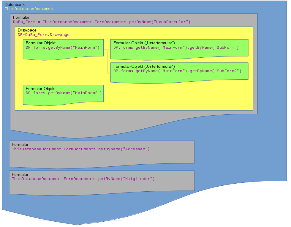

Dein Verständnisproblem kommt wahrscheinlich daher, dass es in LO/AOO 2 missverständliche Bedeutungen für "Formular" gibt:
Der Anwender versteht darunter ein Fenster in dem er was sieht, und dieses heißt zwar "Formular" ist aber in LO/AOO in der Regel ein Wirter-Dokument, das in einer Base-Datenbank gespeichert ist. Nennen wir es hier mal Formulardokument. Diese Formulardokumente heißen dann so wie man sie eben benennt, und man öffnet sie mit folgendem Code:
ThisDatabaseDocument.FormDocuments.getByName("Formularname").open
Um in so einem Formulardokument Daten zu sehen, gibt es "Form-Objekte" die ein "unsichtbarer", untergeordneter Teil des Formulardokuments sind. Das erste dieser untergeordneten Form-Objekte erhält automatisch den Namen "MainForm" (kann man nachträglich aber noch ändern). Da die Form-Objekte Teil des Formulardokuments sind muss man sie nicht öffnen, sie werden beim Öffnen des Formulardokuments automatisch geladen und stehen mit
{Formulardokument].Drawpage.forms.getByName("MainForm")
zur Verfügung.
Jedenfalls kann man diese Form-Objekte natürlich erst ansprechen, wenn das Formulardokument in dem sie sich befinden geöffnet wurde, daher schlägt ThisDatabaseDocument.FormDocuments.getByName("MainForm").open - auch fehl - in den "FormDocuments" gibt es kein "MainForm"
Wie man was anspricht - siehe Bild:
und:
Alles was man in einem Formular sieht ist in der Regel erst Teil eines Formular-Objekts (also die grünen Dinger im Bild)! Eine Spalte namens "Postleitzahl" in einem Tabellen-Kontrollelement (mit Namen "TabellenGrid") in einem Unterformular müsste man dann etwa so ansprechen:
