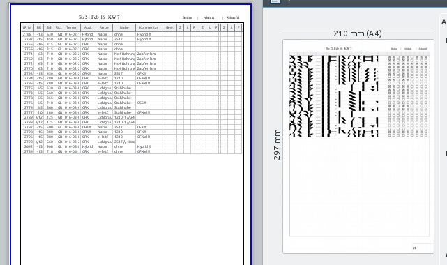

hiho,
seit dem ich auf version 5.1 update gemacht habe
(Version: 5.1.0.3
Build-ID: 1:5.1.0~rc3-0ubuntu1~wily0
CPU Threads: 4; OS Version: Linux 4.2; UI Render: default;
Gebietsschema: de-DE (de_DE.UTF-8)
kann ich einige Formulare nicht mehr drucken.
in der Druckvorschau sieht alles noch normal aus, in der Vorschau im Druckdialog scheint ein viel zu großer schriftgrad benutzt zu werden, und im Ausdruck wird keine Schrift in den Tabellenfeldern mehr gedruckt.
(Auch wenn als .pdf ausgegeben wird passiert das gleiche.)
Ich weis nicht ob das ein Fehler der neuen Version ist, oder nur irgendsoein Einstellungsproblem.
(Irgendwie hab ich im Hinterkopf das ich das gleiche Fehlerbild vor ewigen Zeiten schon einmal hatte)
Vieleicht weis ja hier jemand was dazu....
TIA

Hallo MartinS,
das mit der merkwürdigen Formatierung scheint ein neuer Bug zu sein. Ich habe das sofort gemeldet:
https://bugs.documentfoundation.org/sho ... i?id=98061
Bei mir sind die Tabellenköpfe aus jeweils einem abgeschnittenen Riesenbuchstaben zusammengesetzt. Der Tabelleninhalt hingegen wird sehr klein gedruckt, wenn ich nach *.pdf exportiere.
Hinzu kommt ein Bug, der seit LO 3.4 existiert:
https://bugs.documentfoundation.org/sho ... i?id=73139
Inhalt eines Tabellenkontrollfeldes wird nur ab der Zeile wiedergegeben, ab der in mindestens einem Feld Schrift nicht schwarz formatiert ist.

RobertG hat geschrieben: Bei mir sind die Tabellenköpfe aus jeweils einem abgeschnittenen Riesenbuchstaben zusammengesetzt.
Ja, das scheint das gleiche Problem zu sein, nur bei mir im tabelleninhalt.....mhhhh.
