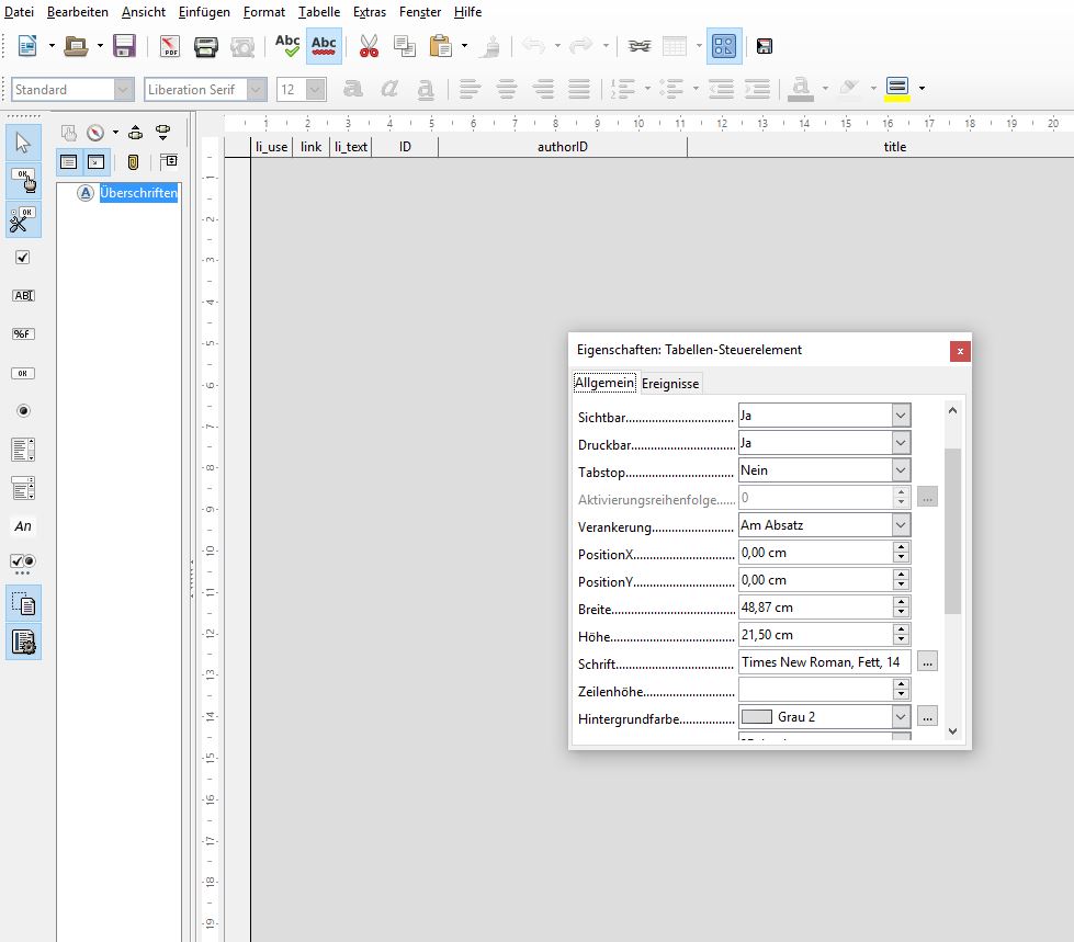

Re: Formular Bearbeitung 5.1.5.2 Bug?
Hallo Malt,
liefe doch einmal einen Screenshot von so einem Formular, das Du gerade bearbeitest, wo der Hintergrund deutlich wird und Du im Kontextmenue "Kontrollfeld" siehst.
Hallo Robert,
anbei der Screenshot.
LO 4.4.7.2 zeigt dies Formular mit der gewählten Schrift an; LO 5.1.5.2 nicht, sondern Standard.
Da ich wieder LO 4.4.7.2 einsetze, kann ich für LO 5.1.5.2 keine Screenshots geben.
Grüße
Malt
Grüße
Malt
- formular.JPG (89.92 KiB) 6035 mal betrachtet
Hallo Malt,
das, was Du da hast, ist ein Tabellenkontrollfeld (Tabellensteuerelement, wird im Englischen als 'tablecontrol' bezeichnet). Auf das trifft natürlich Bug 98521 zu.
Das ist nicht grundsätzlich das gesamte Formular, nur bei Dir wohl das einzige Feld in dem Formular. Da können auch noch andere Felder vorhanden sein. Ich habe hier Formulare, da sind mehrere Einzelfelder und mehrere Tabellenkontrollfelder vorhanden. Die Einzelfelder können formatiert werden - auch wenn ich das wenig nutze, vor allem bei der Schrift überhaupt nicht.
Schau also hin und wieder einmal nach dem obigen Bug, wenn da "fixed" steht, dann hat sich da etwas entscheidendes getan. Vorher nicht.
