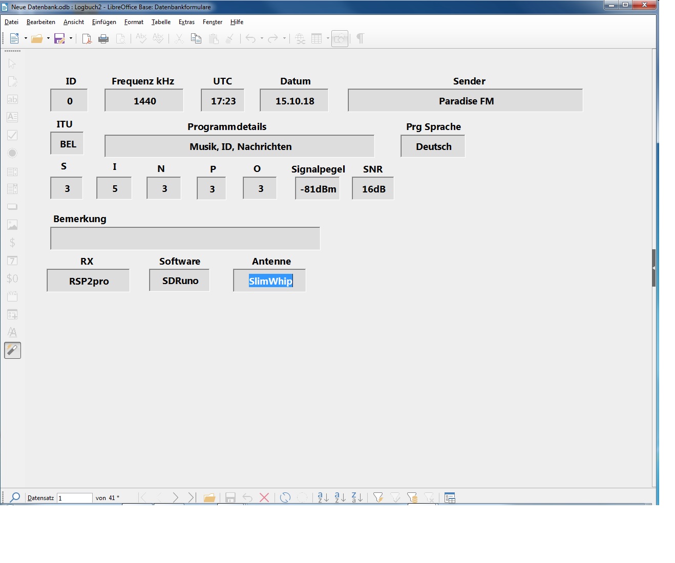

Ich hab mal ein screenshot des Formulars angehängt. Das Outfitt ist jetzt nur noch ein bischen Feinarbeit.

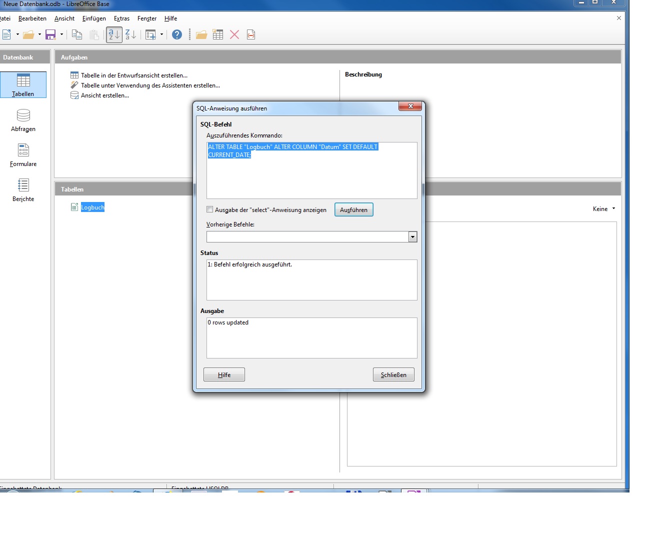

hat leider nicht geklappt. Ich bekomme zwar die Meldung das der Befehl erfolgreich ausgeführt wurde, aber auch die Meldung 0 rows updated.

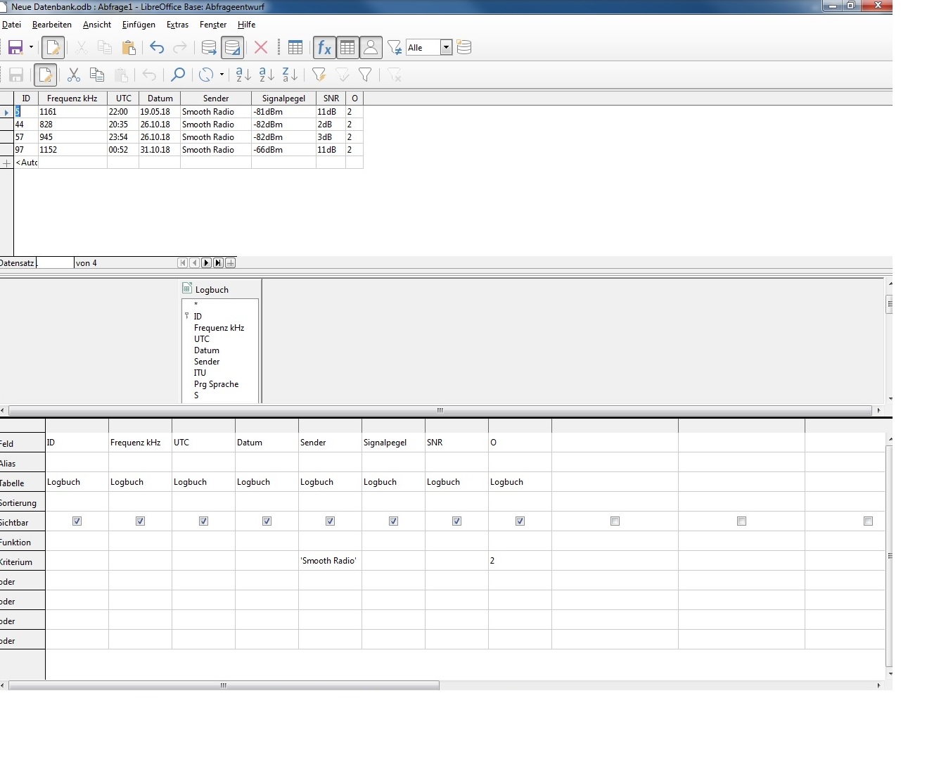

Ich hab schon mal ein bischen mit einer Abfrage rumgespielt und das funktioniert ganz gut.

warum sollte "0 rows updated" ein Indiz dafür sein, dass die Setzung eines Defaultwertes nicht geklappt hat. Der Status "Befehl erfolgreich ausgeführt" sagt da anderes. Du wolltest doch nicht irgendwelche Datumsfelder ändern.
Gehe in die Tabelle, mache eine neue Eingabe und lass den Datumswert dabei leer. Der Datumswert wird beim Abspeichern geschrieben und ist anschließend in dem neu erstellten Datensatz zu sehen.
