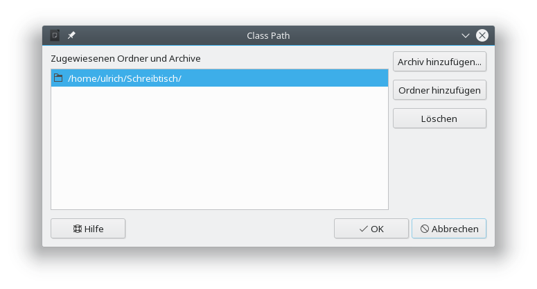

Was wähle ich für "class path"?

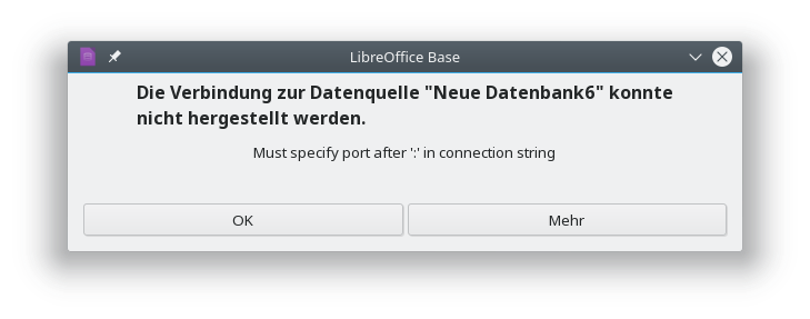

Vielleicht habe ich es geschafft. Ich kann es nicht ausprobieren. Es kommt folgende Fehlermeldung:
Was ist der "connection string" ?

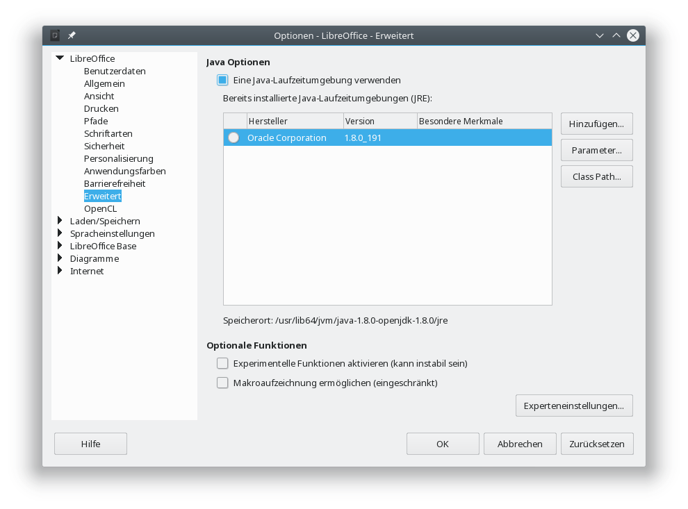

Hallo Barbarossa,
ich nutze, wie Du, SUSE-Linux. Ich weiß ja nicht, wie veraltet Deine Version ist, aber
- ich habe die JRE 1.8.0_191 als die älteste Version, dann noch die 10.0.2 und nutze letztlich die 11.0.2
- beim Class Path habe ich, wie im Handbuch beschrieben, nicht den Ordner, sondern das spezielle Archiv hinzugefügt. Das steht dann also in dem Ordner weiter /mariadb-java-client-2.2.3.jar
Wenn Du die Verbindung über die Auswahl von MySQL als Datenbank, nicht über JDBC, machst, dann ist der Port automatisch vorgegeben: 3306. Der Port steht in einer Anweisung wie
jdbc:mysql://«Host der Datenbank»:3306/«Datenbankname»
und bei der MariaDB vielleicht auch mariadb statt mysql.
Du kannst die Verbindungseinstellungen über
Bearbeiten > Datenbank > Eigenschaften > Erweiterte Einstellungen
ändern.

"Das steht dann also in dem Ordner weiter /mariadb-java-client-2.2.3.jar"
Was bedeutet dieser Satz?

Hallo Barbarossa,
klingt ein bisschen merkwürdig, stimmt.
Bei Dir steht /home/ulrich/Schreibtisch/. Daraus müsste werden /home/ulrich/Schreibtisch/mariadb-java-client-2.2.3.jar . Ich halte das aber für sehr unwahrscheinlich, dass Du Dein Javaarchiv auf dem Schreibtisch abgelegt hast und immer vor Augen haben wolltest. Außerdem weiß ich natürlich nicht, welches *.jar-Archiv Du jetzt nutzen willst.
