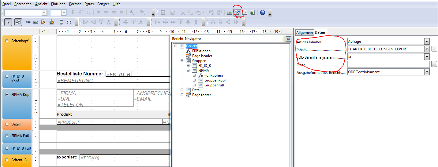

Finde den Berichtsnavigator, Rechtsklick auf das oberste Objekt, Reiter Daten...da kannst du die Datengrundlage anpassen...

F3K Total hat geschrieben: ↑
Do 25. Apr 2019, 18:41
Danke für die rasche Antwort. Wenn die Berichtsnavigator-Schaltfläche in der Bearbeitung des Berichts auftreten würde, hätte ich diesen schon längst mal ausprobiert. Ich finde die Schaltflächen aus der Entwurfsansicht nicht im Bearbeitungsmodus eines bestehenden Berichts. Auch sonst ist das Ganze sehr verwirrend und uneinheitlich.
Mittlerweile habe ich im Bearbeitungsmodus des Berichts im Formular-Navigator Einstellungen zur Abfrage, die Report Source gefunden, Änderungen daran führen aber allzu oft zu leeren Berichten. Überhaupt lassen sich die Daten einer Abfrage manchmal bearbeiten, manchmal nicht, und der Grund entzieht sich meiner Kenntnis. Einmal habe ich einfach den Primärschlüssel einer Abfrage hinzugefügt, und dann hat es geklappt mit dem Bearbeiten der Daten im Abfragemodus, bei anderen Abfragen geht das aber nicht.

Tschuldigung, ich verstehe dich nicht!
Entwurfsansicht und Bearbeitungsmodus ist für mich ein und dieselbe die Einstellung, in der ich das Layout des Berichtes ändern kann, ansonsten keine ich keinen weiteren Modus, ausser den Doppelklick, mit dem ich den Bericht ausführe. Im erstgenannten Modus ist der Navigator da.
