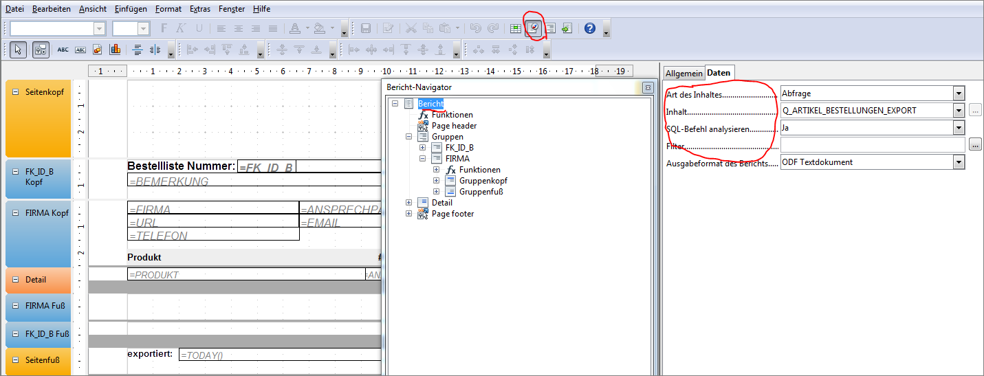

Finde den Berichtsnavigator, Rechtsklick auf das oberste Objekt, Reiter Daten...da kannst du die Datengrundlage anpassen...

Entwurfsansicht und Bearbeitungsmodus ist für mich ein und dieselbe die Einstellung, in der ich das Layout des Berichtes ändern kann, ansonsten keine ich keinen weiteren Modus, ausser den Doppelklick, mit dem ich den Bericht ausführe. Im erstgenannten Modus ist der Navigator da.
