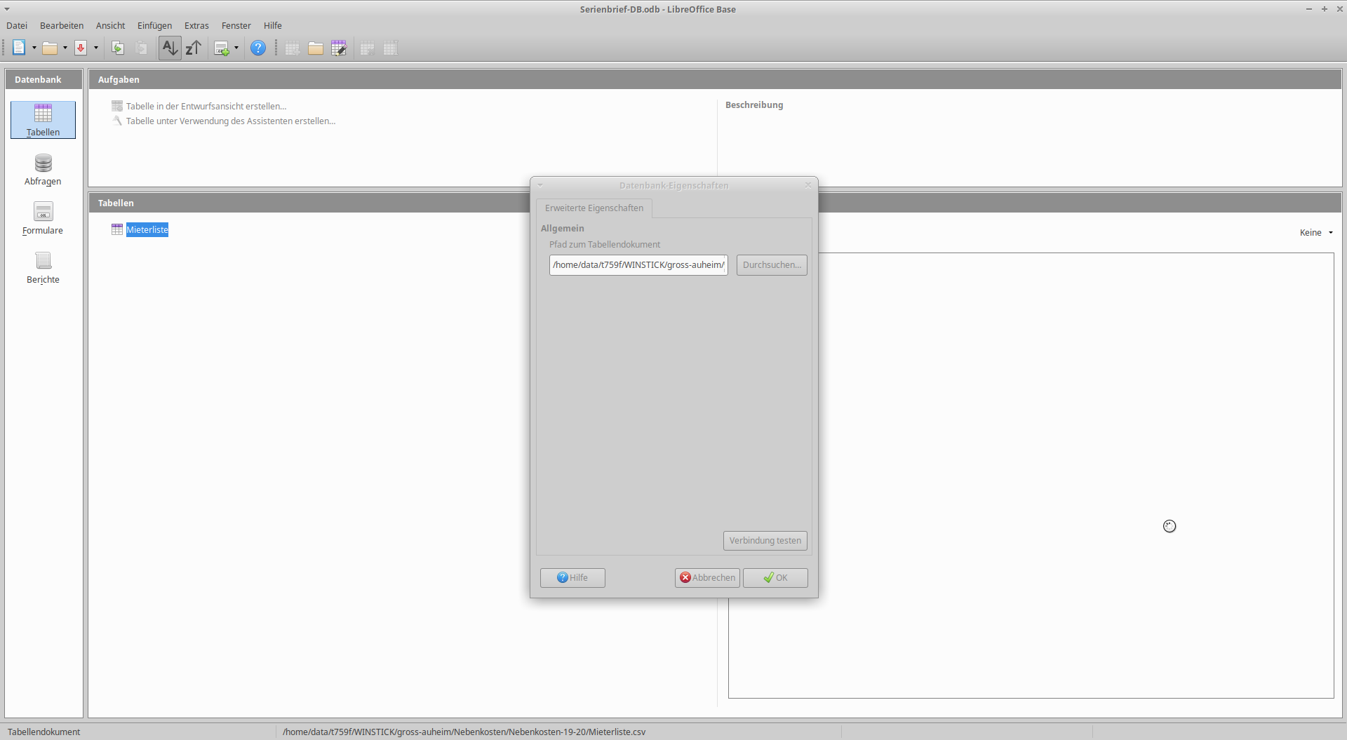

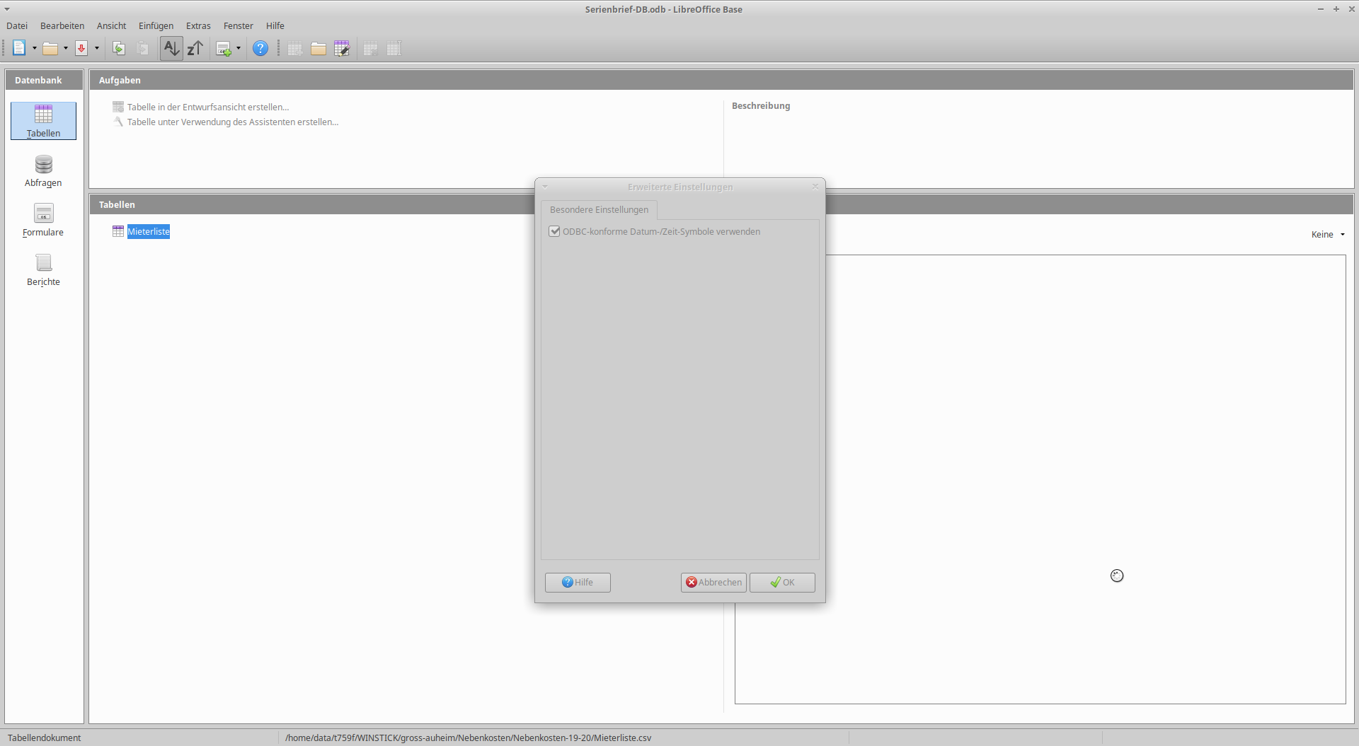

Ich habe das Tabellendokument in Base eingebunden, es wirdaber nirgends nach dem Feldtrenner gefragt und eine Option zum umstellen des Feldtrenners finde ich nicht (siehe Bilder).
Ich kann leider den Feldtrenner nicht auf , umstellen, da ich im Serienbrief Beträge mit Komma einfügen will.

nach dem Eintrag greifst Du doch auf ein Tabellendokument zu - musste da erst einmal schwer Zoomen, um das hin zu bekommen. Eine *.csv-Datei ist aber gar kein Tabellendokument.
Bekommst Du die Daten immer als *.csv?
Du hast jetzt 2 Möglichkeiten:
Öffne Calc, lese die *.csv-Datei dort ein und speichere das ganze als *.odt-Datei ab. Die Tabelle in Calc muss dann aber "Mieterliste" heißen, wenn ich das richtig sehe. Auf die *.odt-Datei greifst Du dann zu, indem Du einfach die Endung der *.csv-Datei nach dort hin wechselst.
Natürlich kannst Du auch eine direkte Verbindung zu einer *.csv-Datei erstellen. Das geht dann aber über eine Datenbankverbindung zu Textdateien - denn *.csv ist ja gerade ein Format, das in Textdateien versucht, Tabellenstrukturen möglichst einfach abzubilden.

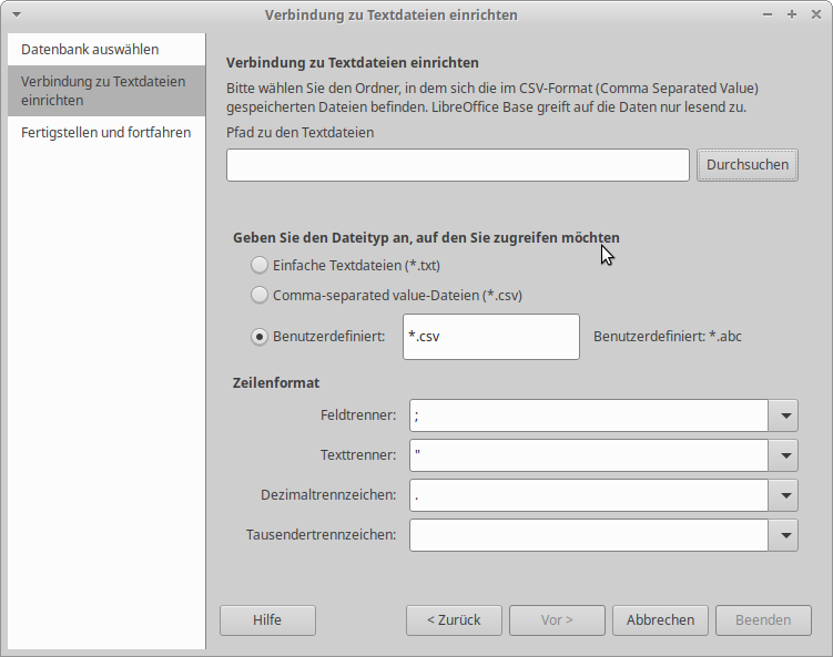

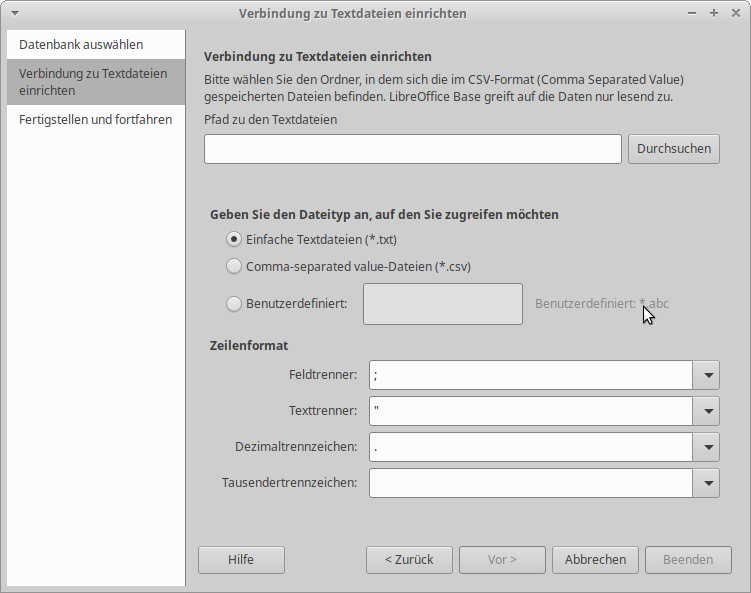

mit dem Einlesen als Textdatei habe ich mich ebenfalls versucht und hier den Feldtrenner auf ;
gesetzt. Leider kann ich meine Mieterliste.csv mit dieser Einstellung aber nicht einlesen(nicht auswählbar).
Sie Bilder.

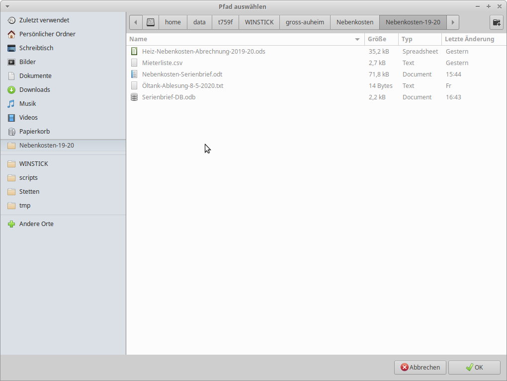

Du brauchst nur im letzten Bildschirm auf "OK" zu klicken.
Der erste Dialog sagt ja, dass Du einen Ordner aussuchen sollst, in dem sich die *.csv-Dateien befinden. Das können also ruhig mehrere sein. Die erscheinen dann eben als verschiedene Tabellen.

Danke für den Tipp, ich habe das Problem mit der Auswahl Benutzerdefiniert *.csv und Feldtrenner ;
gelöst. Siehe Bildschirmfotos.
