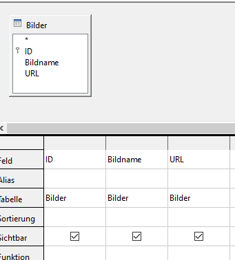

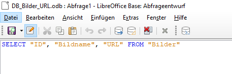

Man, man, man, hier ist was los, was für ein Roman.
Suchst du Haare in der Suppe, oder hast du noch keine Abfrage ohne Assistenten erstellt?
Nimm doch mal "Abfrage in der Entwurfsansicht erstellen ..."
Da ist es so, wie ich es geschrieben habe...
aus:
... wird

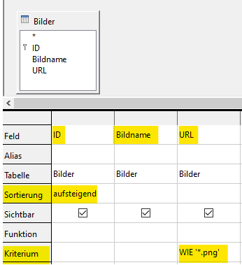

oder aus
wird dann
SELECT "ID", "Bildname", "URL" FROM "Bilder" WHERE "URL" LIKE '%.png' ORDER BY "ID" ASC
