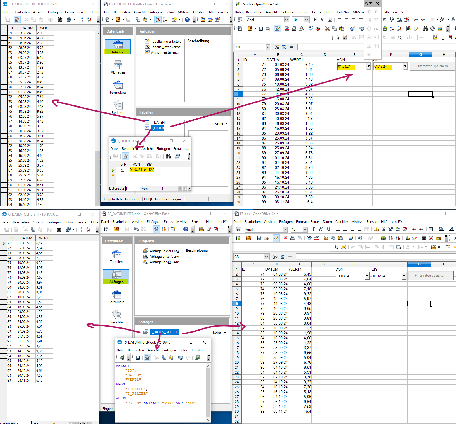

Re: Base-Parameterabfrage in Calc wiederholen ohne Öffnen des Tabellendokuments
ich habe eine Ergänzungsfrage: Läßt sich der eingegebene Zeitraum (also die Parameter von, bis) in der gefilterten Abfragetabelle ausgeben? Also z. B. als Überschrift: "Daten von ... bis ...", und dann erst die Daten aus der Abfrage?
Freischreiber
Freischreiber
da m.E. nach die Parameterwerte nirgends gespeichert werden, halte ich das für nicht möglich.
Natürlich kann man den Filterzeitraum anders in die Calc Datei bringen.
Ich sehe zunöchst folgende Möglichkeiten.

- innerhalb von Calc mit Formeln das minimale und maximale Datum bestimmen
- in Base mit einer Filtertabelle arbeiten, den Zeitraum in einem Formular eingeben und dann die Filterdaten und das Filterergebnis in einer Abfrage zusammenfassen und in Calc importieren
- wie 2 , aber die Calcdatei als Standalone Formular, verbunden mit der Datenbank, verwenden, in das die Filterwerte eingegeben werden können
Nein,
nicht unbedingt, du könntest die Filterzeile mit zur ersten Zeile machen...
... oder die Filterdaten in einem zweiten Import in Calc importieren.
Oder die Kontrollfelder auf dem Standalone Formular zur Anzeige nutzen, Bsp. siehe Bild: Gruß R
Union select ...... oder die Filterdaten in einem zweiten Import in Calc importieren.

PS: Eine Frage noch dazu: In dem Video Nr. 5 arbeitest du mit Parameterabfragen, in einem späteren Video aber mit einer normalen Abfrage, die im WHERE auf die Filtertabelle Bezug nimmt. Was ist denn "besser"?
Ich denke inzwischen, dass ein... Was ist denn "besser"?
SELECT WERT FROM TABELLE_FILTERGruß R
