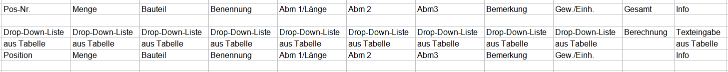

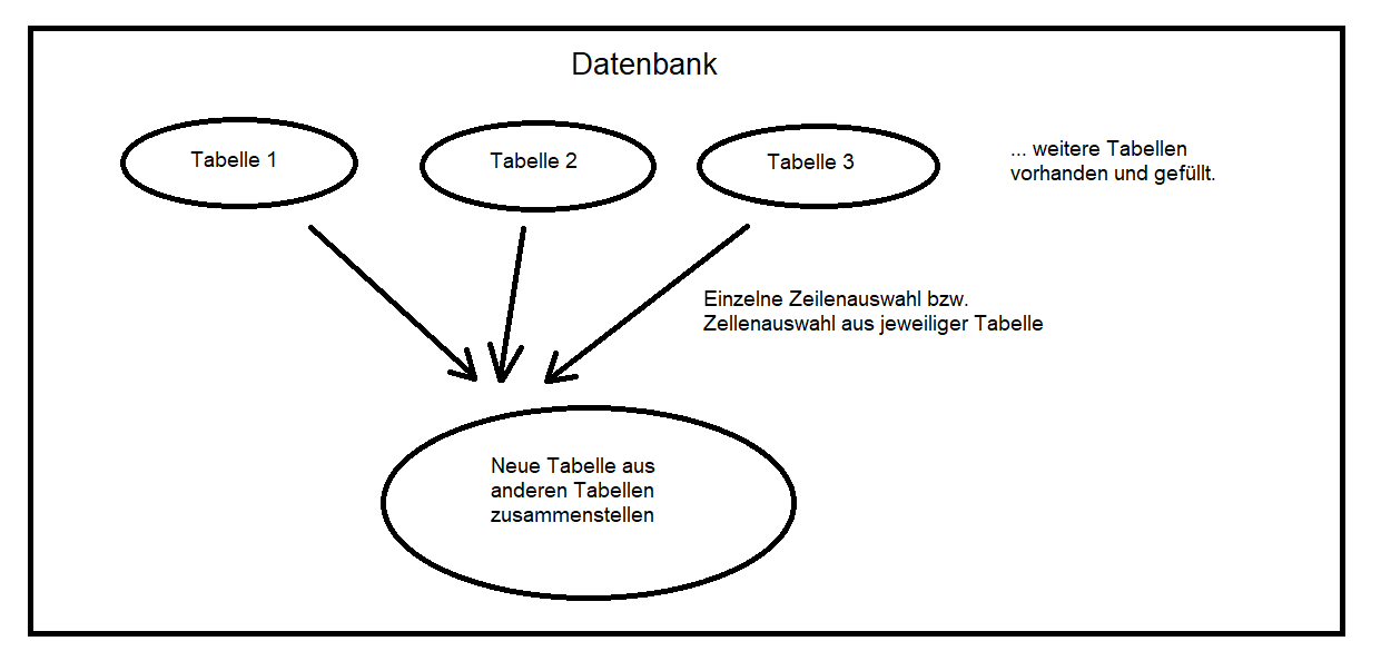

Ich wünsche eine Datenbank aufzubauen mit ich mir eine Stückliste aus mehreren Listenfeldern
zusammenstellen kann. Mein Gedanke war nun, daß ich verschiedene Tabellen fülle.
Das habe ich schonmal geschafft.
Jetzt will ich mir ein, ich sag mal, Blankoformular erstellen das ich dann jeweils kopieren kann.
Dieses Formular ist, wenn ich es aufrufe dann (jeweils) noch leer, es soll dann mit Listenfeldern aus den
verschiedenen Tabellen zur Auswahl der verschiedenen Formularzellen dienen.
Was mir jetzt nicht gelingt, ist daß ich aus den einzelnen vorhandenen "Haupttabellen" diese Listenfeldern
mit Auswahlmöglichkeiten aufbaue.
Wenn es mir dann tatsächlich gelungen ist so ein Listenfeld einzubauen kann ich dann zwar ein
Feld auswählen, aber das gelingt mir dann nur in der ersten Zeile bzw. Datensatz. Es gelingt
mir nicht dann weitere Datensätze hinzuzufügen.

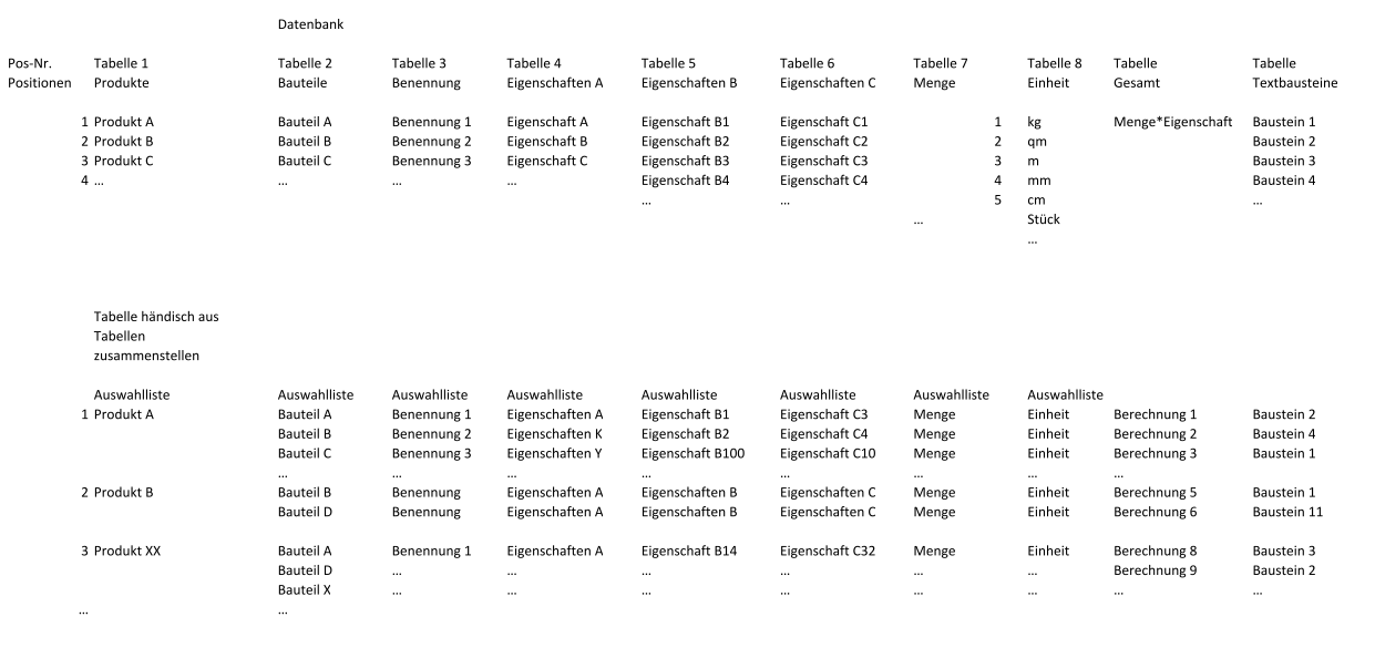

In der angehängten Pdf-Datei habe ich versucht das Datenmodell aufzuzeigen.
Probleme habe ich auch die unter Extras, Beziehungen einzutragenden Beziehungen nützlich
zu erstellen. Zum Beispiel könnte es so sein, daß ich aus einer (Übersichts-)Tabelle, wenn ich
ein Feld auswähle dann zu einer weiteren (Untertabelle-)tabelle gelange die mir dann wiederum
nur die in der (Unter-)tabelle auszuwählenden Felder anzeigt.
Vom Datenmodell her würde das dann in etwa so aussehen:

wo liegt bei Dir denn die "Formulartabelle"? In Base kannst Du für neue Abfragen auf alle Abfragen und Tabellen zugreifen. Damit kannst Du auch alle Daten entsprechend durchsuchen.
Das alles ist jetzt zu wenig konkret. Du müsstest schon ein Beispiel erstellen, woran ersichtlich ist, was Dir zur Zeit nicht gelingt.

Es ist in einer Datenbank nicht möglich einzelne Datensätze (Zellen) aus verschiedenen
Tabellen zu einer neuen Tabelle zusammenzufügen (-zustellen).
schon die Eingangstirade enthält ja einen grundsätzlichen Fehler - sie war offensichtlich nicht unendlich.
Das Fazit ist ebenso falsch, denn jede Abfrage macht genau das: Eine neue (temporäre) Tabelle zusammenzustellen, die nach in SQL formulierten Regeln aus anderen bestehenden Tabellen und Abfragen zusammengesetzt wird.
Wie Robert schon schrieb, speichert man diese meist nicht - man kann sie ja jederzeit neu erzeugen.
Falls das doch nötig ist gibt es
INSERT INTO ZielTabelle SELECT ...
womit das Ergebnis der Abfrage in eine vorher angelegte Tabelle geschrieben wird.
Ich habe den Verdacht, dass Du dasselbe mit einem Formular machen willst, aber da versuchst Du bildlich gesprochen mit einem Hammer eine Schraube zu bearbeiten.
Formulare dienen erstmal der Bearbeitung oder Visualisierung und Selektion einzelner Datensätze.
Ich nehme an, das Du erstmal eine Abfrage bauen musst, die die gewünschten Datensätze kombiniert. Das Ergebnis der Abfrage gehört dann ins Formular.
Typische Probleme: Keine Änderungen möglich, weil Primärschlüssel fehlen oder das Formular keine erlaubt.
Selektionsmöglichkeiten kommen dann über Parameterabfragen oder Filtertabellen.
Die Begriffe dürften während der unendlichen Recherchen ja schon mal an Dir vorbeigekommen sein (Ich nehme an Du hast das Base-Handbuch für Libre-Office gefunden?)
Mfg, Jörn

Ich möchte aus den vorhandenen Daten (Tabelle), Daten zusammenstellen um eine Stückliste zu erhalten.
Beispiel:
Auswahl aus Tabelle Menge: 2 (als Zahl)
Auswahl aus Tabelle Einheit: Stück (Text)
Auswahl aus Tabelle IPE-Profile: Auswahl IPE80 (Text)
Auswahl aus Tabelle Länge: 3000mm lang (als Zahl)
Auswahl aus Tabelle Masse: 6,0 kg/m (als Zahl)
Auswahl aus Tabelle MasseEinheit: kg/m
Berechnung Menge x Länge/1000 x Masse
wie vor, ebenfalls aus den Tabellen, jedoch 3, Stk., IPE100, 2500, 8,2
usw.
Was mir nicht gelingt habe ich oben bereits geschrieben. Nochmal, ich erhalte aus der Liste mit Datensätzen
in dem Formular in Tabellenform, keine eigenständige Tabelle die ich in einer Abrage abfragen kann.

wenn ich das richtig verstehe willst Du aus bestehenden Tabellen Inhalte übernehmen, um die in einer neuen Tabelle zu kombinieren. Das ist das, was normalerweise mit Listenfeldern erledigt wird. Jedes Listenfeld zeigt den Inhalt einer bestehenden Tabelle Zeilenweise an. An die Tabelle, in der das gespeichert werden soll, wird nur der Schlüsselwert aus der bestehenden Tabelle weiter gegeben.
Dein Formular basiert nachher also auf einer Tabelle, die im Prinzip aus lauter Zahlen besteht. Die Anzahl für die jeweiligen Gegenstände und den Primärschlüssel für den entsprechenden Gegenstand, eingetragen als Fremdschlüssel.
Noch einmal: Einfacher wird das für uns, wenn Du ein kleines Beispiel hier online stellst, das zeigt, wo Du vielleicht Probleme hast.

Beitrag von Senior-2020 » Di 29. Dez 2020, 11:59
ich habe jetzt nochmal ein Bild erstellt. Siehe Anhang.
Freundliche Grüße
