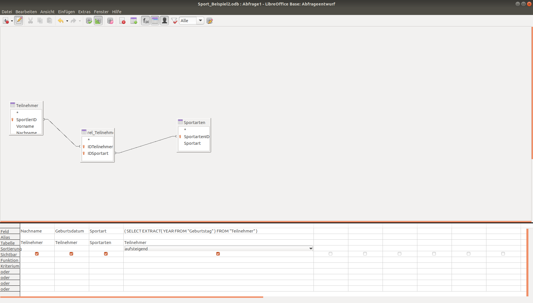

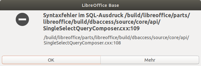

Leider ist das Problem noch nicht gelöst. In Dateianhänge poste ich mal die Fehlermeldung. Ja, ich nutze das Handbuch.
Und die Abfrage erfolgt in SQL. Anbei auch die Abfrage. Gruß PaulDo
- Bildschirmfoto von 2021-05-26 18-38-27.png (81.79 KiB) 2610 mal betrachtet
- Bildschirmfoto von 2021-05-26 18-32-45.png (32.29 KiB) 2610 mal betrachtet

ich habe mir den Screenshot von Dir noch einmal genau angesehen. Lässt mir schließlich keine Ruhe, weil ich das Ganze ja geschrieben habe. Ich sehe bei Dir, dass Du das Feld "Geburtstag" gar nicht in der Tabelle hast. Das lautet bei Dir "Geburtsdatum". Also muss der Code bei Dir heißen:
EXTRACT(YEAR FROM "Geburtsdatum")Robert
