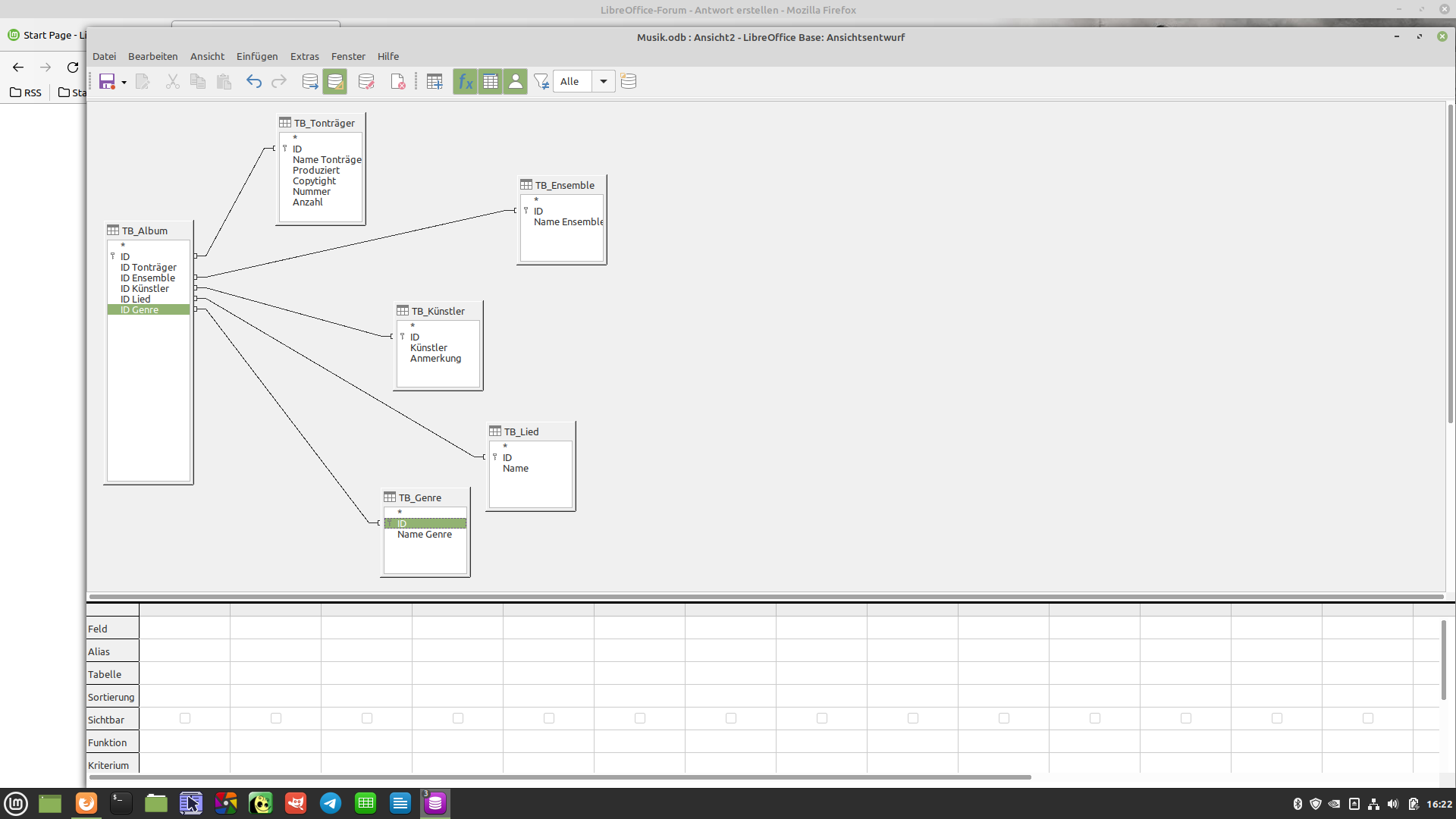

Ich bekomme folgende Fehlermeldung:
[quote]SQL-Status: S1000
Fehlercode: 1000
Es fehlt eine Auswahl.[/quote]
wenn ich im Ansichtsmodus abspeichern will. Gerne hätte ich noch einen Screenshot dazu getan, was aber anscheinend hier nicht funktioniert.
Achja - ich habe versucht mehrere Tabellen zu markieren; was ja Auswahl nahelegt - geht auch nicht.

Hallo Robert, Danke für den Tip - Dateianhänge hatte ich gar nicht gesehen, weil ich gewöhnt bin, das in der gleichen Zeile zu finden wie die Formatierungshilfen; ein bißchen doof organisiert, sei's drum. In medias Res.
Ich will meine Tonträger in einer Datenbank erfassen und habe mir erst mal Tabellen erstellt, die ich jetzt zu einer DB zusammenschrauben will. Wie das ausschauen soll, habe ich als Ansichtsentwurf.png im Dateianhang untergebracht. Genau der läßt aus mir unerklärlichen Gründen nicht abspeichern.
Da die Daten ja irgendwo herkommen sollen, habe ich noch ein Beispiel für die generelle Syntax der Liste mit angehängt.

Du versuchst da eine Abfrage (Ansicht) zu erstellen. In der Zeile für die Felder steht aber gar kein Feld, das angezeigt werden soll. Du müsstest wenigstens ein Feld aussuchen, das in der Ansicht zu sehen sein soll.
Das sieht mir eher danach aus, als suchtest Du nach Extras → Beziehungen.
Und auch dafür einen Tipp: Du versuchst eine Tabelle zu erstellen, die nur auf anderen Tabellen beruht und mit lauter Fremdschlüsseln das Zentrum Deiner Datenbank sein soll. Ist nicht vielmehr die Tabelle "TB_Tonträger" das Zentrum? TB_Album würde nur lauter Zahlen beinhalten

Hallo Robert,
Extras -> Beziehungen - das war mir nicht ersichtlich; und ich hatte mir auch gewundert, wieso 1:n nicht auftauchte
Danke auch für die anderen Hinweise. Die bedeuten, daß ich nochmal Zerebralen Schmalz aus den Windungen quetschen muß, damit das ganze ordentlich wird.
Damit sind erstmal wichtige Dinge schon auf den Weg gebracht
