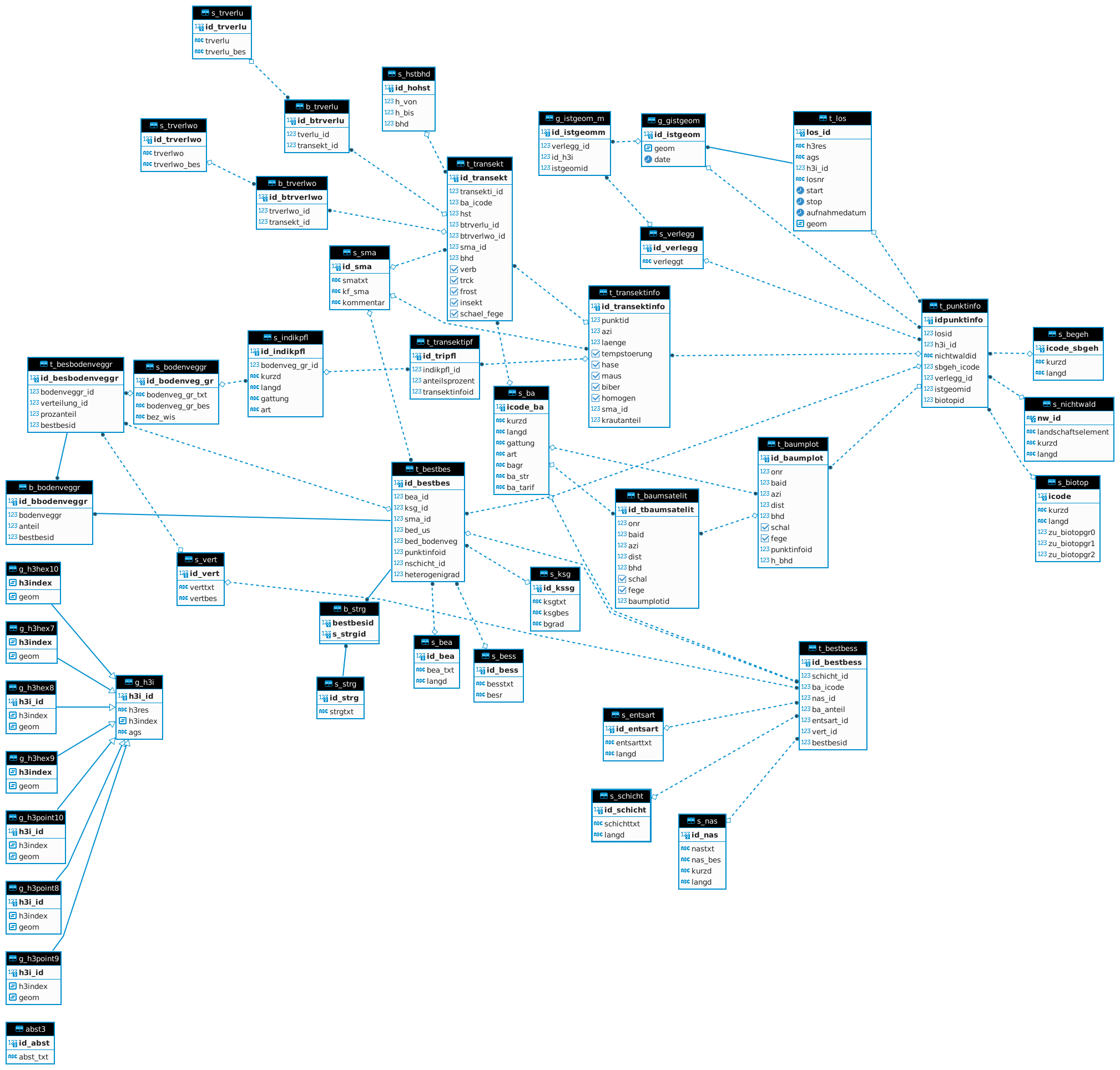

Nein, wenn ich von Entität spreche, meine ich ein eindeutig zu bestimmendes Objekt (https://de.wikipedia.org/wiki/Entit%C3% ... ormatik%29), in dem Fall eine Zeile in der Relation.
Ja, suche ich.
- ER.png (446.12 KiB) 3243 mal betrachtet

Das, was Du da lieferst, scheint mir nicht ein Ausschnitt zu sein, den Du in einem Formular komplett darstellen willst.
Grundlegend scheinst Du fast alle Tabellen mit einfachem Primärschlüssel erstellt zu haben. Da die Übersicht nicht von LO Base stammt ist leider nicht klar zu erkennen, welche Felder denn miteinander verbunden sind. Deswegen noch einmal: Zeige einen Ausschnitt des Ganzen, den Du in einem Formulardokument unter bringen möchtest. Mache den Screenshot aus Extras → Beziehungen in Base heraus. Da ist klar erkennbar, welche Felder wie miteinander verknüpft sind.
Grundlage: So eine Tabelle wie "t_bestbes" stellt z.B. ein Hauptformular dar. Felder wie "bea_id" in dieser Tabelle werden beim Formular über Listenfelder mit dem richtigen Wert bestückt. Grundlage für diese Listenfelder ist jeweils die Ausgangstabelle, hier also "s_bea". "b_strg" ist die Tabelle für ein Unterformular von "t_bestbes". Das scheint eine Tabelle mit doppeltem Primärschlüssel zu sein. Das Feld "s_strgid" wird hier wieder über ein Listenfeld mit dem entsprechenden Wert aus der Tabelle "s_strg" versehen.
