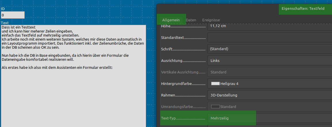

Also habe ich dieses Formular händisch etwas angepasst und ein Textfeld mit dem Inhalt "DE_Language" eingefügt:
Der Inhalt wird nun editierbar dargestellt, aber ohne die Zeilenumbrüche.

ich nehme an, dass du nur den Text-Typ des Textfeldes im Formular auf mehrzeilig umstellen mußt.
Im Bearbeitungsmodus einen Rechtsklick auf des Textfeld -> Steuerelement-Eigenschaften... -> Reiter Allgemein

stimmt, das war einfach. Ich hatte wahrscheinlich das Eigenschaftsfenster nicht vollständig angezeit und deshalb diese Einstellung nicht gesehen.
