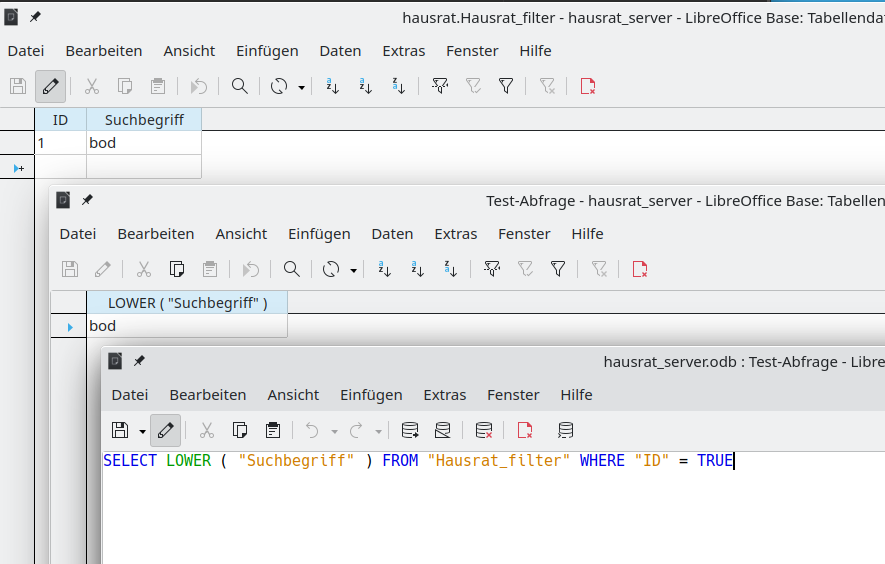

Zeige einmal einen Screenshot Deiner Tabelle "Hausrat_filter". Starte auch einmal die Unterabfrage
SELECT LOWER("Suchbegriff") FROM "Hausrat_filter" WHERE "ID" = TRUE
Da kein Datensatz angezeigt wird, wenn wirklich Inhalt in der Tabelle "Hausrat_filter" steht, der Begriff also nicht NULL ist, muss dort der Fehler stecken.

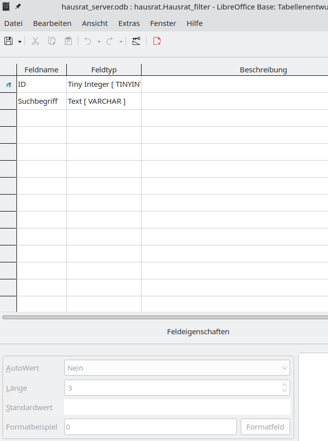

anbei einmal der Tabellenscreenshot
Auswahl_036 - Tabellenentwurf Hausrat_filter.png (33.73 KiB) 4397 mal betrachtet
und die gewünschte Teilabfrage...
Auswahl_035 - Teilabfrage.png (60.43 KiB) 4397 mal betrachtet

Du hast ein Feld ID als TINYINTEGER erstellt. Das bedeutet, dass das Feld unterschiedliche Zahlen (von -128 bis + 127) abspeichern kann. So ein Feld wird nicht mit "ID" = TRUE abgefragt. Bei '1' wird das funktionieren, weil TRUE und '1' gleich behandelt werden. Entweder also "ID" = 1 oder das Feld zu einem Ja/Nein-Feld machen (BOOLEAN).
