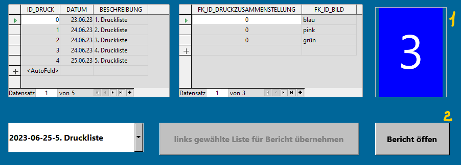

ich habe dir mal ein Beispiel zusammengebaut, mit dem du unendliche viele "Drucklisten" aus einer Anzahl von Bildern zusammenstellen kannst. Mit kleinem Erklärvideo Stegull.m4v
Keine Boolean Spalte, dafür drei zusätzliche Tabellen.
  • T_DRUCKZUSAMMENSTELLUNGEN, hier werden Bilderlisten mit Name und Datum angelegt.
  • T_BILDER_DRUCKZUSAMMENSTELLUNGEN, hier werden die Bilder der jeweiligen Bilderliste zugeordnet.
  • T_FILTER, hier wird die im Bericht zu verwendende Liste in eine einzeilige Filtertabelle eingetragen
In der Abfrage q_BERICHT wird die in die Filtertabelle eingetragene Bilderliste für den Bericht zusammengestellt.
Viel Spaß beim Forschen.
STEGULL.zip
nur entpacken
(189.61 KiB) 188-mal heruntergeladen
Beiträge: 2535
Re: Bericht mit Bilder und Datensortierung
Beitrag von F3K Total » So 25. Jun 2023, 09:36
ich habe noch einige Verbesserungen eingebaut, unter anderem ein kurzes Makro, mit dem man den Bericht direkt aus dem Formular öffnen kann (2) und ein zusätzliches grafisches Steuerelement, das die gewählten Bilder im Formular anzeigt (1). Ausserdem hat das Video nun Ton.
Gruß und viel Erfolg
R
STEGULL_2.zip
(1.45 MiB) 229-mal heruntergeladen

Beitrag von Stegull » So 25. Jun 2023, 19:32
Hallo R (FK3 Total),
genial! Danke!
Ich habe deinen Vorschlag mit der Boolean-Spalte auch erfolgreich hinbekommen (bis gestern 2 Uhr nachts vor dem Rechner gesessen). Über eine Abfrage kann ich dann auch den gewünschten Bericht nach meinen Anforderungen erstellen. Klappt sehr gut. Den Bericht öffne ich auch mit einem Makro aus dem Formular.
Ich bin ein absoluter Anfänger auf diesem Gebiet, verstehe aber die fantastischen Möglichkeiten dieses Programmes und bin begeistert.
Deine neue Variante ist ein ganz anderer, interessanter Weg. Ich werde mir das anschauen und gucken, was effektiver bedienbar ist.
