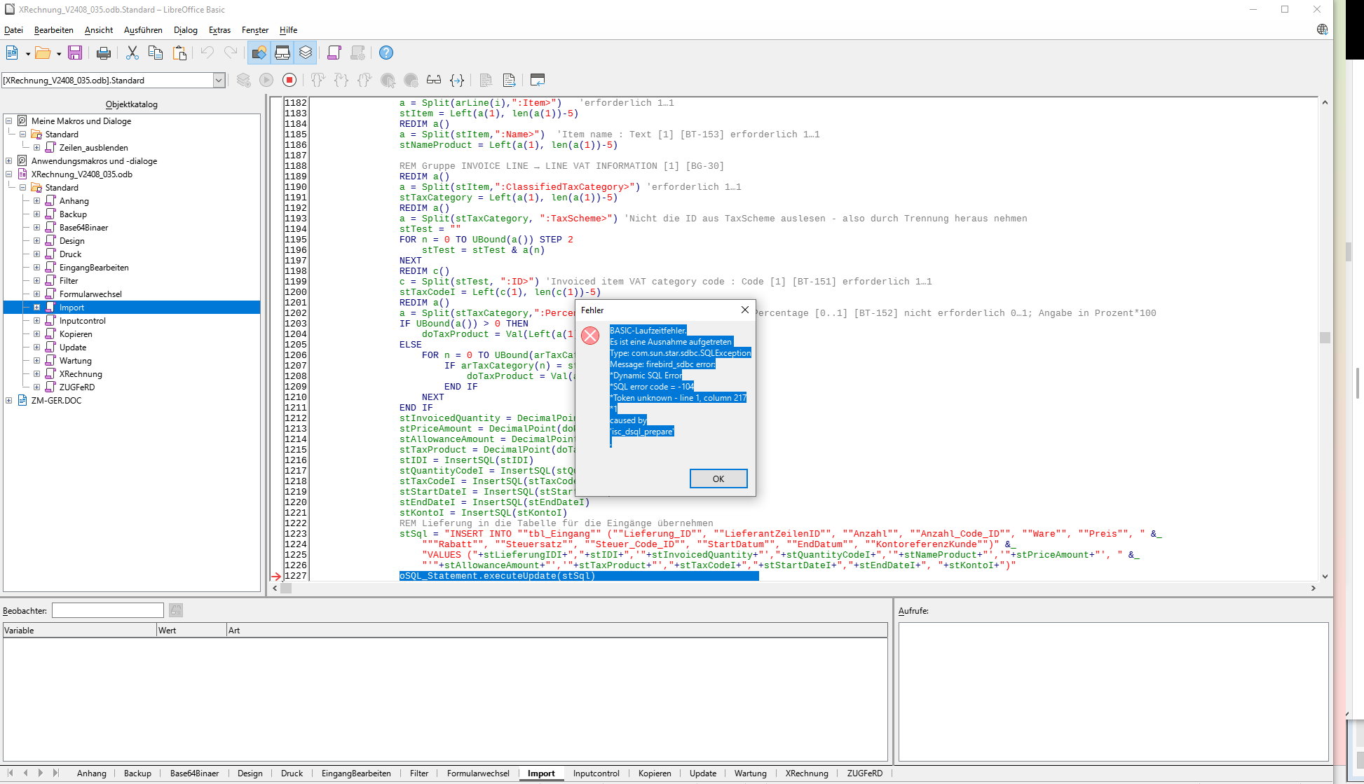

Re: XRechnung einlesen mit LibreOffice
Servus Robert und vielen Dank für Deine Arbeit,
Ich teste gerade ausgiebig die xRechnung (mit meinem Nachbarladen zusammen).
Beim Einlesen der Rechnung von Nebenan gibt es leider eine Fehlermeldung, und ich komme nicht weiter.
Das Bild der Fehlermeldung ist im Anhang
Ich bin leider nicht firm genug um weiter zu kommen. Es läuft auf beiden Rechnern Win10.
Hast Du einen Tipp für uns?
Danke und leibe Grüße
Nils Andreas
BASIC-Laufzeitfehler.
Es ist eine Ausnahme aufgetreten
Type: com.sun.star.sdbc.SQLException
Message: firebird_sdbc error:
*Dynamic SQL Error
*SQL error code = -104
*Token unknown - line 1, column 217
*1
caused by
'isc_dsql_prepare'
.Ich bin leider nicht firm genug um weiter zu kommen. Es läuft auf beiden Rechnern Win10.
Manchmal schleichen sich auch beim Bereinigen von Makros Fehler ein. Ich mache im Moment in jeder Woche mehrere Updates. Der Screenshot zeigt eines der fehlerhaften Updates, die den meisten Leuten nicht auffallen. Es geht um den Import und da war eine Funktion so, dass sie ein Feld nicht auf NULL setze, sondern einen String in ein Feld für ein leere Zahl eingab.
Teste einmal das Update, das ich gleich auf meine Website hoch lade.
Und: Kontakt am besten nicht über das Forum sondern direkt per Mail an mich. Steht auf meiner Website und auch in der Anleitung zur XRechnung.
