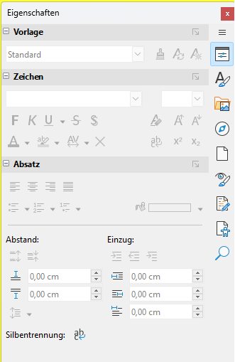

Moin die Runde, kennt das jemand, dass sich beim Öffnen eines Formulars immer kurzzeitig ein "Eigenschaften"-Fenster öffnet? Siehe Bild, anscheinend etwas aus der Textverarbeitungbzw. vom dem Formular zugrunde liegenden Writer-Dokument? Merkwürdig: Bei meinem Anwenderformular passiert das jedesmal beim Öffnen und beim Schließen für ein paar Sekunden. Öffne ich danach ein einfaches Testformular in der Datenbank, öffnet sich das Eigenschaftenfenster ebenfalls, bleibt aber zusammen mit dem Testformular geöffnet. Schließe ich es dort, ist es beim nächsten Öffnen des Testformulars auch weg, aber Nach dem Öffnen und Schließen des Anwenderformulars kommt es auch beim Testformular wieder.
Anscheinend wird das durch irgendeine Codezeile des Programmstarts verursacht? Den Start habe ich gerade eben in viewtopic.php?f=10&t=41953&start=10 beschrieben. Weiß jemand, was das verursacht und wie ich das verhindern kann?

Pardon, ich hatte den Screenshot schon bei der Anfangsfrage anhängen wollen - hier ist er. Mit dem Button mit den Schiebereglern oben rechts kann ich das Eigenschaftsfenster zur schmalen Leiste zusammenfallen lassen, auch die kann ich über das Schließkreuz schließen, im Testformular ist sie dann weg, mit Öffnen des Anwenderformulars wieder da...

Das, was Du da siehst, ist die Seitenleiste.
Öffne das Formular zum Bearbeiten.
Gehe zu Ansicht → Seitenleiste und wähle die Seitenleiste ab.
Speichere das Ganze.

...stimmt, ich kann sie ja auch zur schmalen Leiste reduzieren. Aber: Formular bearbeiten -> Ansicht -> Seitenleiste war abgewählt. Habe sie ein- und wieder ausgeschaltet, gespeichert. Nächstes Öffnen des Formulars: Wieder kurz da. Aber der Begriff "Seitenleiste" war der Tipp: Es war eine Programmzeile im Code zum Wiederherstellen der Menu- und Symbolleisten beim Schließen des Formulars:
Die hat die Leiste natürlich beim Schließen noch kurz sichtbar gemacht, und beim nächsten Öffnen blieb das noch kurz, bis ich sie im Code zum Ausblenden von Menu- und Symbolleisten wieder ausgeblendet habe...

ThisComponent.CurrentController.Sidebar.Visible = True
