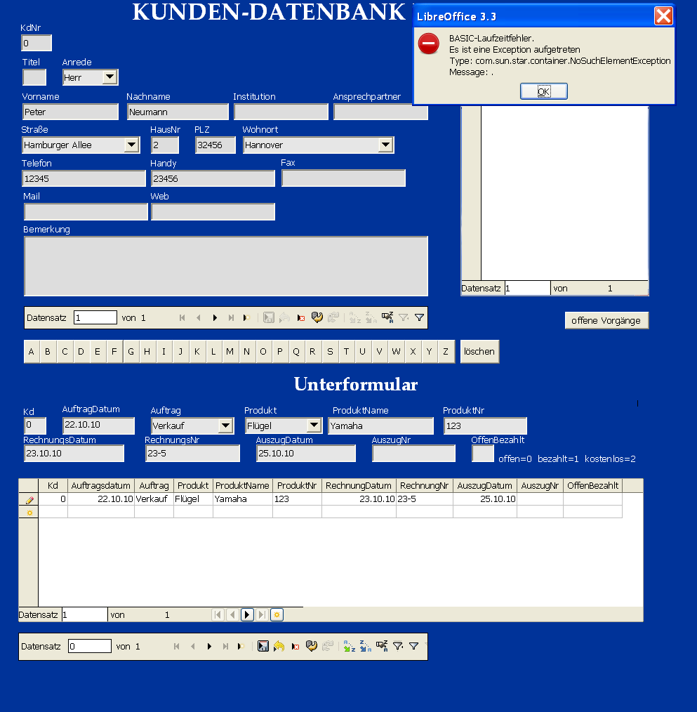

ich möchte, dass wenn in dem Feld Datum meiner Tabelle (Formular) Produkt ein Datum eingetragen wird, in einen anderen Feld (Vorgang) die Zahl 1 gesetzt wird. Wie müsste das Macro hierfür aussehen?

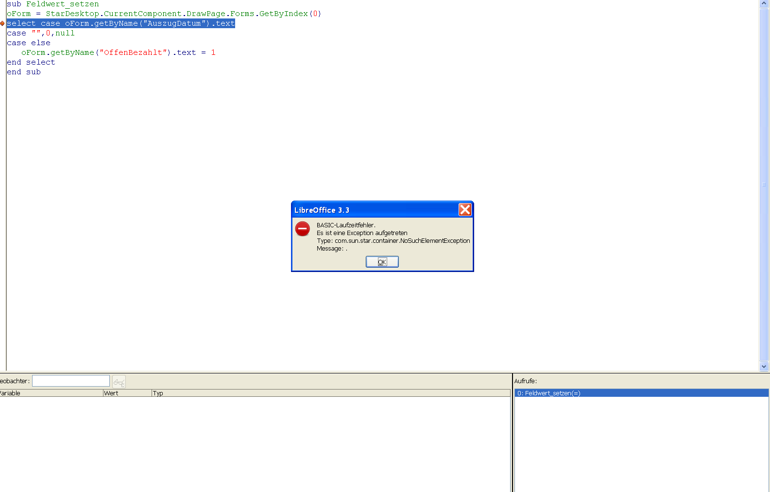

Leider kommt eine Fehlermeldung.
Liegt es evtl. daran, dass es sich nicht um Kontrollfelder sondern um Texfelder (AuzugDatum Feldtyp Datum (DATE), OffenBezahlt Feldtyp Zahl (NUMERIC) handelt?

Es kommt leider die gleiche Fehlermeldung

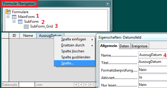

heißt das Datumsfeld wirklich "AuszugDatum"? Der im Makro zu verwendende Name ist der, den Du findest, wenn Du im Bearbeitungsmodus des Formulares einen Rechtsklick auf den Spaltenkopf "AuszugDatum" machst, "Spalte..." anklickst und dann auf dem Reiter "Allgemein" das Feld "Name" anschaust.

Hast Du xray installiert?
(http://sourceforge.net/projects/ooomacr ... ion%205.2/) oder so...
NoSuchElement bedeutet, dass es kein Kontrollelement (KE) mit dem Namen "AuszugDatum" gibt. Den Namen eines KEs kannst Du am leichtesten im Formularnavigator ablesen - da siehst Du auch in welchem Formular-Objekt Dein KE zu Hause ist.

es sieht so aus, als ob das Feld "AuszugDatum" sich auf dem Unterformular befindet.
mit
oForm=stardesktop.currentComponent.drawpage.forms.getbyindex(0)
wird aber das Hauptformular angesprochen.
mit
oform.getbyname("AuszugDatum")
suchst Du die Spalte "AuszugDatum" quasi im Hauptformular.
Ausserdem befindet sich die Spalte in einem Tabellenkontrollfeld.
Der richtige Weg zu deiner Spalte, den Du am besten mit dem Formularnavigator ergründest, wie gogo gerade geschrieben hat,
lautet vermutlich:
oForm =stardesktop.currentComponent.drawpage.forms.getbyname("Name des Hauptformulares")
oFormSub = oForm.getbyname("Name des Unterformulares")
ogrid = oFormSub.getbyname("Name des Tabellenkontrollfeldes")
oAuszugDatum = ogrid.getbyname("AuszugDatum")
oder in einer Zeile:
oAuszugDatum = stardesktop.currentComponent.drawpage.forms.getbyname("Name des Hauptformulares").getbyname("Name des Unterformulares").getbyname("Name des Tabellenkontrollfeldes").getbyname("AuszugDatum")
mit oAuszugDatum.date liest Du dann das Datum aus.
Edit:
Im hier dargestellten Beispiel:
wäre der Weg:
oForm =stardesktop.currentComponent.drawpage.forms.getbyname("MainForm")
oFormSub = oForm.getbyname("SubForm")
ogrid = oFormSub.getbyname("SubForm_Grid")

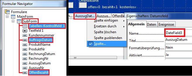

nein es gibt kein Subform_Grid, aber es gibt ein "Tabellen-Kontrollfeld 1".
Wie schon gesagt, schau dir das mit dem Formularnavigator an, dann geht es ganz leicht.
Ich habe Dich auch darauf hingewiesen, zu schauen wie das Feld "AuszugDatum" heißt, der Name lautet: "DateField3"
Und das Feld in das Du hineinschreiben möchtest, "OffenBezahlt", liegt auf dem "SubForm".
Siehe Bild:
Also muß das Makro so geändert werden.
sub Feldwert_setzen
ogrid = oFormSub.getbyname("Tabellen-Kontrollfeld  1")
oAuszugDatum = ogrid.getbyname("DateField3")
select case oAuszugDatum.date
case "",0,null
case else
   oFormSub.getByName("OffenBezahlt").text = 1
end select
end sub
Alle Feld/Tabellen/Formularnamen kannst Du auch ändern, dann mußt Du aber das Makro anpassen.
