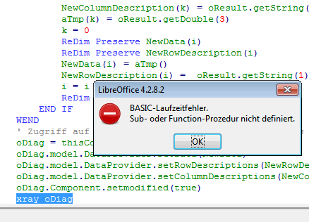

ich wollte nur mal ausprobieren... das X-Y-Diagramm geht gut, aber beim anderen bekomme ich eine Fehlermeldung:
Muß ich da vorher noch was installieren in Base?

xray ist ein Diagnose-Tool für Star-Office-Basic - Ähnlich wie MRI. xray gibt's beim Entwickler (Bernard Marcelly) MRI über die Extensions-Page von OO oder LO (LO-Extensions)
für das Makro ist es aber unbedeutend - kommentier' die Zeile einfach aus
