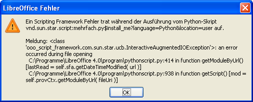

Beitrag von Picco » Mo 28. Apr 2014, 13:34
Hallo und wiedermal danke. Ich hoffe, ich habe jetzt endlich mehr Zeit das endlich zu lösen.
Ich erhalte folgende Fehlermeldung. Habe ich das Script in den falschen Ordner gelegt oder was habe ich falsch gemacht?

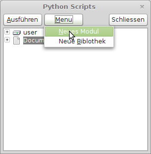

Zunächst:
Du hast meine Antwort vom 21.3 verstanden und umgesetzt ?
Falls ja, solltest du ein Dialog ähnlich diesem aufrufen können:

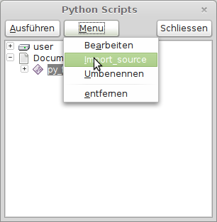

Das tust du dann auch, und wählst dann über →→Menü→→Neues Modul erstmal einen passenden Namen und im nächsten Schritt....
....klickst du dich bis dahin durch und tust das offensichtliche....
Viel Erfolg
