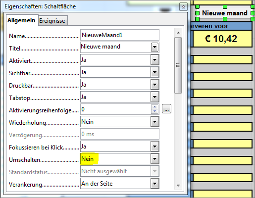

Beitrag von F3K Total » Mo 24. Okt 2016, 20:09
alles soweit richtig, aber der Button kann nie .State = 1 erreichen, solange er nicht umschaltbar ist:
Stelle Umschalten auf Ja, dann geht es.
