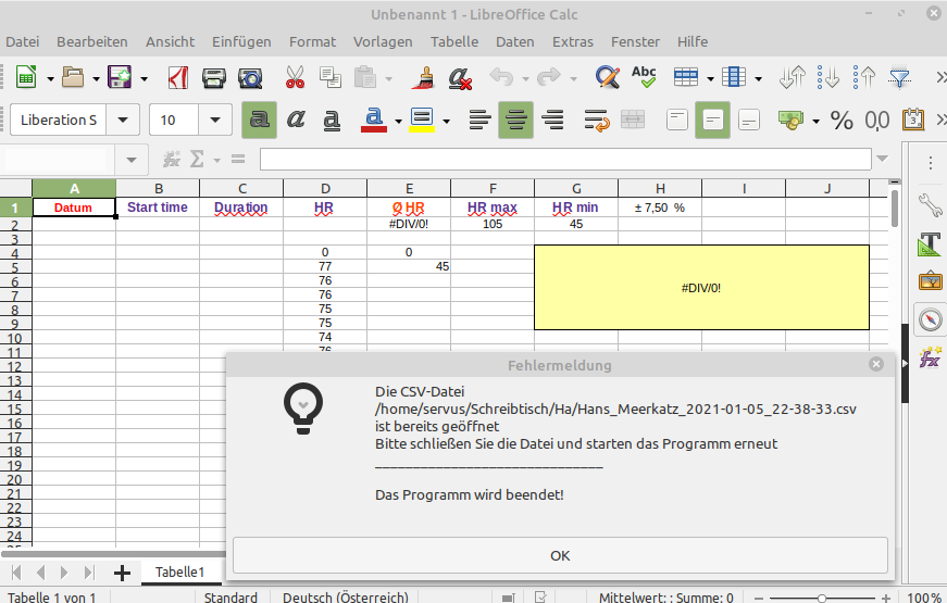

Die Meldung "Geschlossen" entstammt der Fehlerroutine im Makro.
Wenn die CSV-Datei bereits geöffnet wird, darf die CSV-Datei
nicht noch einmal per Makro geöffnet werden.
Deshalb wird die CSV-Datei vom Makro aus geschlossen, aber nicht gespeichert!
Jetzt ist das Programm bereit für einen Neuanfang.
Der Reihe nach:

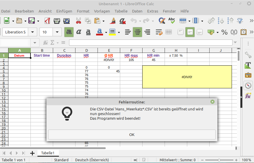

  1. Kommt es zu der Meldung (Im neuen Makro)
    "Die CSV-Datei 'Hans_Meerkatz*.CSV' ist bereits geöffnet und wird nun geschlossen!"
    , dann wird die CSV-Datei ungespeichert geschlossen.
  2. Du siehst in Calc nun eine unbearbeitet oder teilbearbeitete
    Datei (Unbenannt xxx) dies kannst Du schließen ohne zu speichern
  3. Fange nochmal von vorn an:

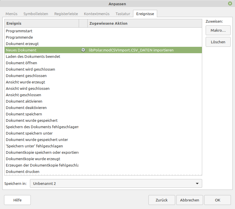

    Menü Datei → Dokumentvorlagen → Dokumentvorlage verwalten...
  4. Jetzt läuft das Makro wieder ohne Aufruf der Fehlerroutine.
Daraus folgt:
Wenn Du die CSV-Datei zur Bearbeitung geöffnet hast, dann
musst Du die CSV-Datei erst schließen, um das Makro zu starten.
Ich hätte die Fehlermeldung etwas ausführlicher gestalten sollen.
Deshalb hier eine geänderte Makro-Version:

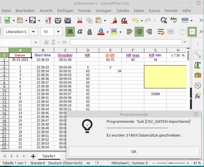

		oSheetAusVorlage.getCellRangeByName("B4:C86410").NumberFormat=41
REM 			...................................
REM CSV-Datei schließen
	oDocCSV.Close(True)
		Msgbox "Programmende:  'Sub [CSV_DATEN importieren]'"  & Chr(10) & _
				    		"______________________________" & Chr(10)  & Chr(10) & _
				    		"Es wurden " & nCnt3 & " Datensätze geschrieben.", 64,"Programmende"

ErrorHandler:
    Reset
	    MsgBox "Die CSV-Datei"  & Chr(10) & _
	    			sPath   & Chr(10) & _
	    			 "ist bereits geöffnet" & Chr(10) & _
	    			   "Bitte schließen Sie die Datei und starten das Programm erneut" & Chr(10) & _
			   	"Das Programm wird beendet!"	,0,"Fehlermeldung"

Sub XClose
dim i As Integer
dim ncnt1
dim z
dim y
'xray
nCnt1=Stardesktop.Frames.Count
		for i = 0 to nCnt1-1
			z=Stardesktop.Frames.getByIndex (i).Title
			y=left(z,4)
		if   y="Hans" then
				Msgbox "Die CSV-Datei 'Hans_Meerkatz*.CSV' ist bereits geöffnet und wird nun geschlossen!" & cHR(10) &_
				"Das Programm wird beendet!",64, "Fehlerroutine:"
					Stardesktop.Frames.getByIndex (i).Controller.Frame.Close(True)
				exit For
		end if
		Next i
End Sub

natal
Beiträge: 120
Registriert: So 8. Mär 2020, 20:03
Re: variable Zellenzahl ermitteln
Beitrag von natal » Sa 6. Feb 2021, 20:36
Das Ergebnis mit dem neuen Makro und der dazugehörigen Meldung.
Nach der Meldung stoppt der Ablauf.
Zusätzlich ein Bild von Anpassen→Ereignisse ?

craig
Beiträge: 1137
Beitrag von craig » Sa 6. Feb 2021, 21:06
Hallo Natal,
Natal hat geschrieben:Das Ergebnis mit dem neuen Makro und der dazugehörigen Meldung.
Diese Meldung kennzeichnet das Ende des Makros und soll Dir mitteilen, dass alle
Datensätze aus der CSV-Datei in das neue Dokument eingefügt wurden.
Jetzt öffne mal die "Hans_Meerkatz*.csv" und dann
Was passiert dann?
Natal hat geschrieben:Zusätzlich ein Bild von Anpassen→Ereignisse ?
Der Makropfad ist in Ordnung.
natal
Beiträge: 120
Beitrag von natal » So 7. Feb 2021, 10:42
Hi craig
Das Ergebnis von
sind 2 Meldungen (Bild1 und Bild2).

craig
Beiträge: 1137
Beitrag von craig » So 7. Feb 2021, 15:15
Hallo Natal,
die beiden Screenshots zeigen mir, dass Du mit dem richtigen Makro arbeitest.
Ist somit vollkommen korrekt.

Beitrag von craig » Mo 8. Feb 2021, 17:14
Hallo Natal,
es ist soweit:
  1. Dies ist eine überarbeitet Dokuvorlage. Die Änderungen habe ich in der Vorlage beschrieben:
    Vorlage_P.ots.zip
    (12.52 KiB) 1459-mal heruntergeladen
    Ersetze Deine "Vorlage_P.ots" durch die neue "Vorlage_P.ots"
    und wie immer nur umbenennen von "Vorlage_P.ots.zip" in "Vorlage_P.ots"
  2. Ersetzte den bestehenden Makrocode durch diesen:
