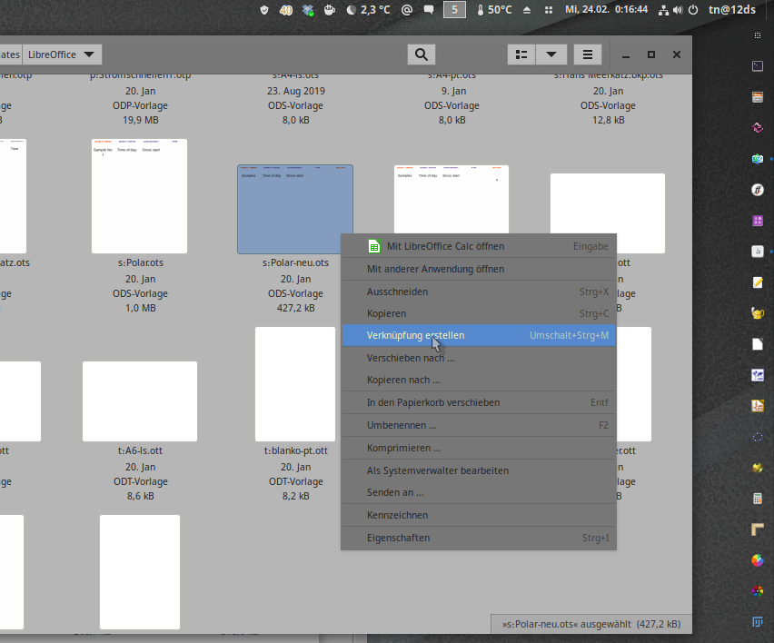

Der Pfad zu den Vorlagen wird wohl auch mit /home/ beginnen. Aber sei's drum.
Du weißt nicht, wie man z.B. in der Dateiverwaltung ein Link auf eine Datei erzeugt?
Rechtsklick auf Datei öffnet Kontextmenü:
Verknüpfung erstellen.png (162.06 KiB) 15746 mal betrachtet
Die hier dann beim Anklicken des Menüpunktes erzeugte Link-Datei verschiebst dann in Deinen csv-Ordner "auf dem Schreibtisch" (notfalls, wenn Dir das Verschieben Probleme macht, mit cut (im Vorlagenordner) und paste (im csv-Ordner).
Wenn das alles nicht klappt, kannst auch die Polar-neu.ots in den csv-Ordner kopieren.
's geht nur darum, dass die Datei, aus der durch Öffnen das neue Dokument erstellt wird, im selben Verzeichnis ist wie die csv-Datei(en).

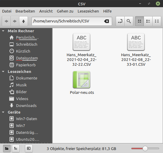

Mein derzeitige Zustand:

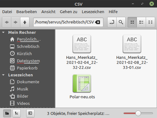

  • Die Polar-neu.ots befindet sich im Ordner CSV am Schreibtisch.
  • Die Option „Verknüpfung erstellen“ gibt es bei mir nicht, aber ich habe die Option „Exportieren“, die ich gewählt habe.
  • Das Makro enthält nun auch den Modul „Main“.

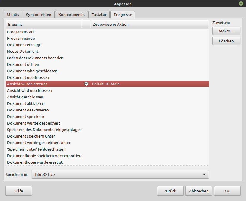

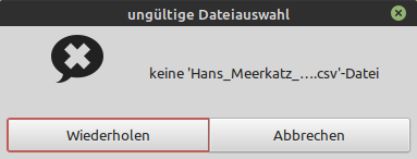

  • Im Makro habe ich über Extras→Anpassen das Fenster Ereignisse erstellt.
Wenn ich das Makro starte, bekomme ich die Meldung „keine CSV-Datei.
Was mache ich falsch?

… Wenn ich das Makro starte, bekomme ich die Meldung „keine CSV-Datei.
Falsch ist hier nur die Meldung.
Lautet wirklich "… keine csv-Dateien".
Und da ist meine Fehler (mangelnde Vor(aus)sicht): Hätte im Filter auch solche berücksichtigen sollen, bei denen das "CSV" groß geschrieben ist. (Anders als Windows sind alle sonstigen Betriebssysteme, die ich kenne, case sensitiv.)
Ist 'ne Kleinigkeit das Makro anzupassen. Aber der schnellste Weg ist, dass Du die beiden Dateien umbenennst mit der Erweiterung csv in Kleinbuchstaben.
Übrigens, die csv-Dateien, die ich in die zip-Datei mit Vorlage etc. mit eingepackt hatte, sind wegen z.T. vieler ungültiger Messungen gut geeignet um zu sehen, wie (einfach) das Makro diese als "failed" aus der weiteren Auswertung ausschließt.
Sie hätten freilich nicht zum beobachteten Fehlverhalten geführt, so dass diese Schwäche vorerst unentdeckt geblieben wäre.

Leider muß es noch irgendwo eine Stolperstelle geben.
Denn auch nach geänderten CSV-Dateien kommt wieder die Meldung
ungültige Dateiauswahl
keine `Hans_Meerkatz_....csv`-Datei

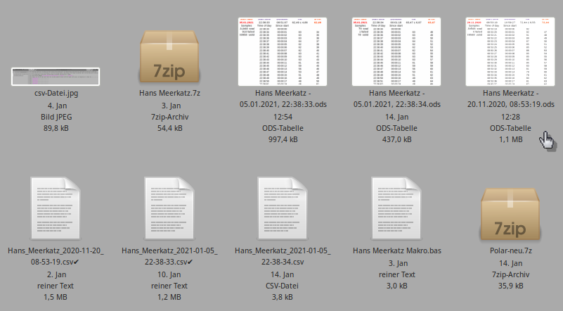

11. Arbeitsverzeichnis vor Öffnen von ''→ Polar-neu.ots''.png (39.64 KiB) 15718 mal betrachtet

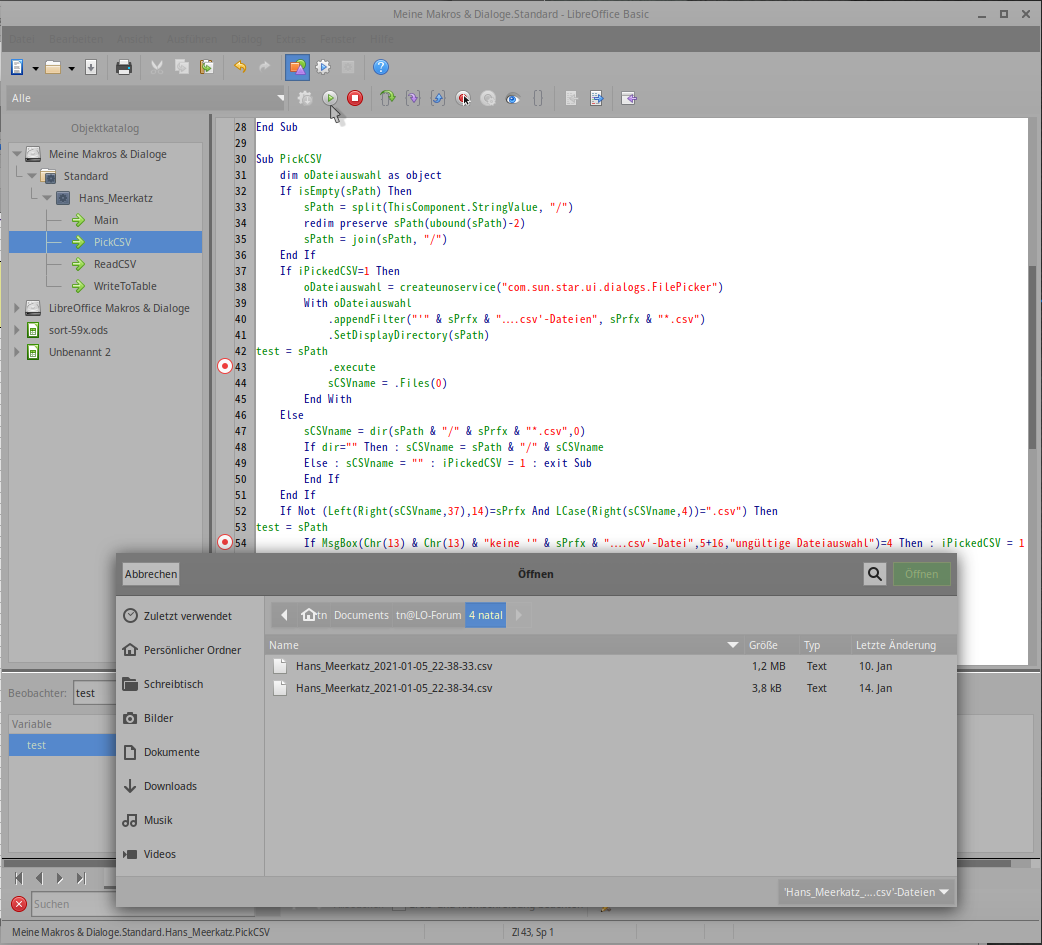

Es sind 2 .csv-Dateien im Verzeichnis. Ich wähle nachher die linke im Bild aus der Dateiauswahl heraus.
Öffnen (bei mir einfach Anklicken) von "→ Polar-neu.ots" startet den ganzen Vorgang.

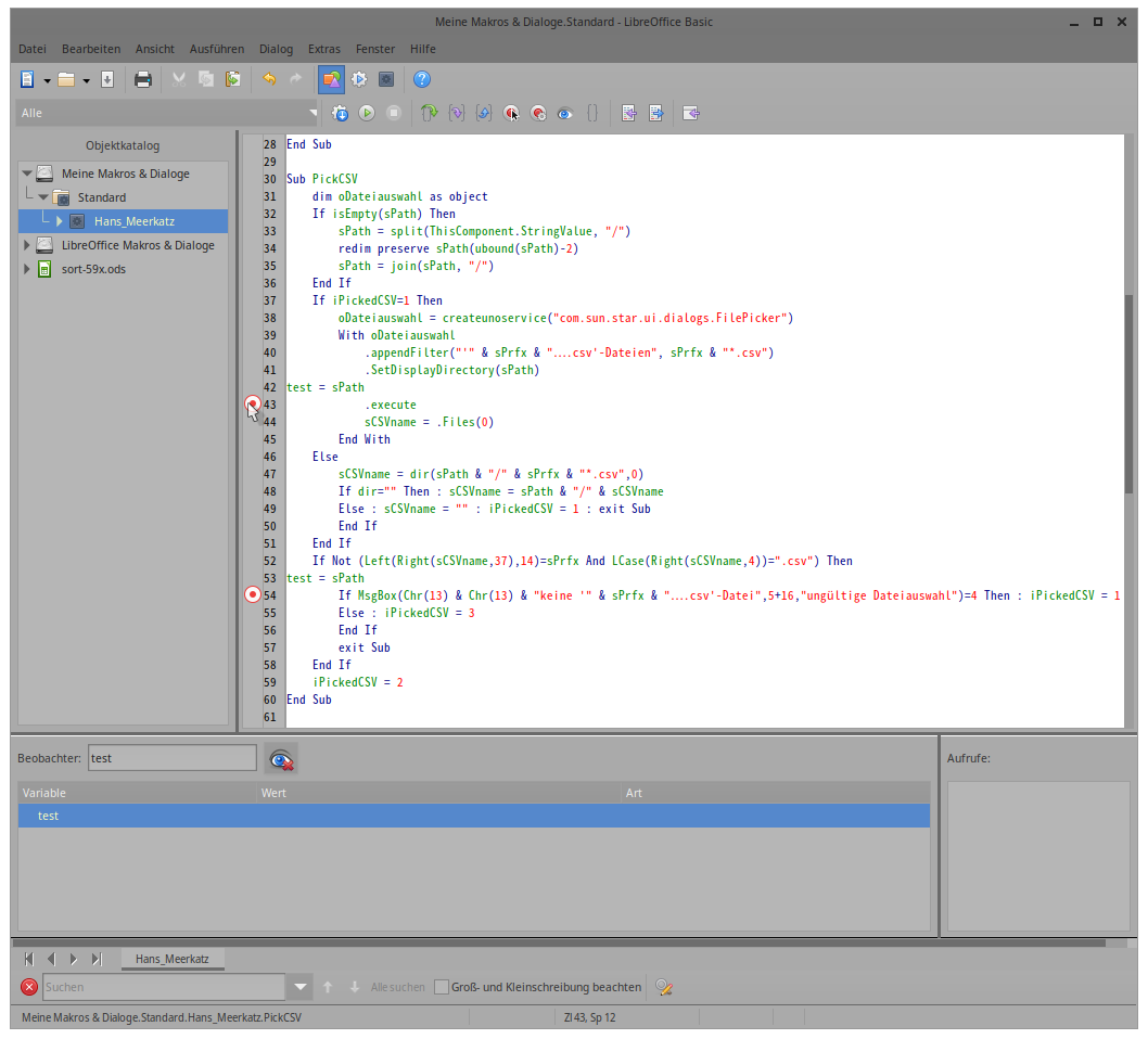

Vorher setze ich zum Debuggen aber noch Haltepunkt(e) und test-Zuweisungen im Makroeditor:
12. Makroeditor∶ Vorbereitung von Haltepunkt und test .png (121.24 KiB) 15718 mal betrachtet
Beim ersten Haltepunkt wird das Makro pausieren und im "Beobachter" der Wert von test angezeigt werden (hier der Pfad).
Nachdem das Debuggen vorbereitet ist, klick' ich dann die Verknüpfung zur Vorlage an und es erscheint …

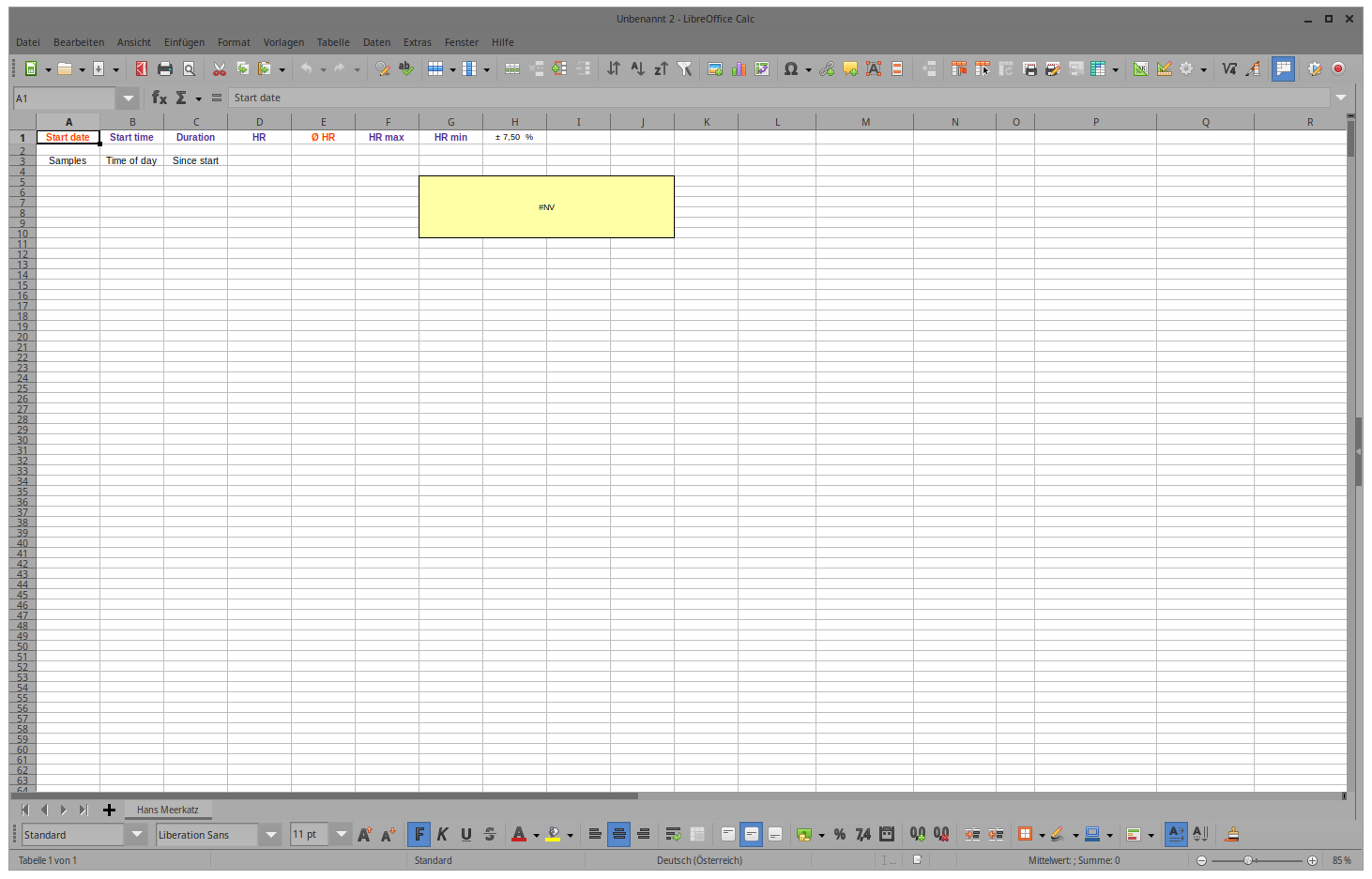

13. ''Unbekannt" nach Öffnen von ''→ Polar-neu.ots''.png (86.47 KiB) 15718 mal betrachtet
… das neue Dokument ("Unbekannt", da noch nicht gespeichert - also auch unbenannt).
Wird aber noch nicht gefüllt, weil das Makro ja Brotzeit macht.

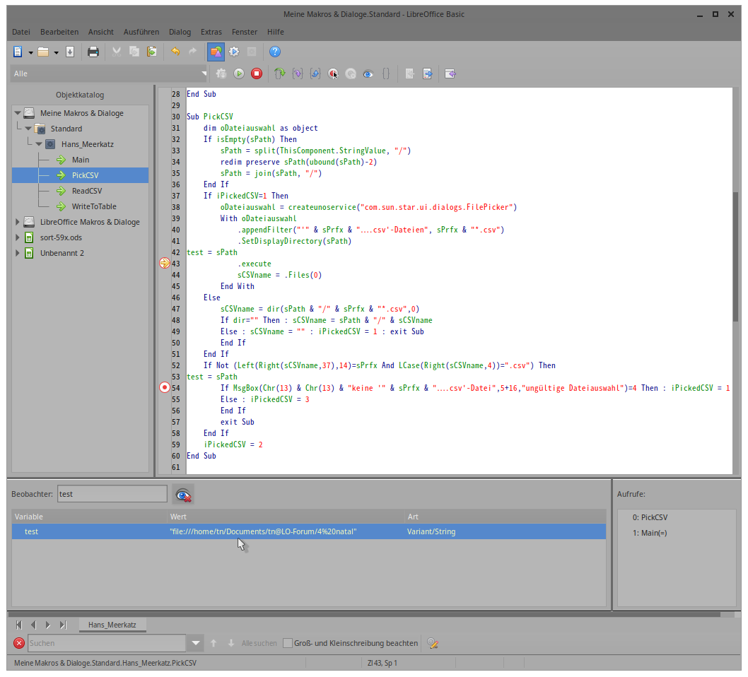

14. Makroeditor am Haltepunkt mit der Pfad-Variable im ''Beobachter''.png (133.03 KiB) 15718 mal betrachtet
Da sitzt es nun und zeigt mir, dass sPath richtig gesetzt wurde.

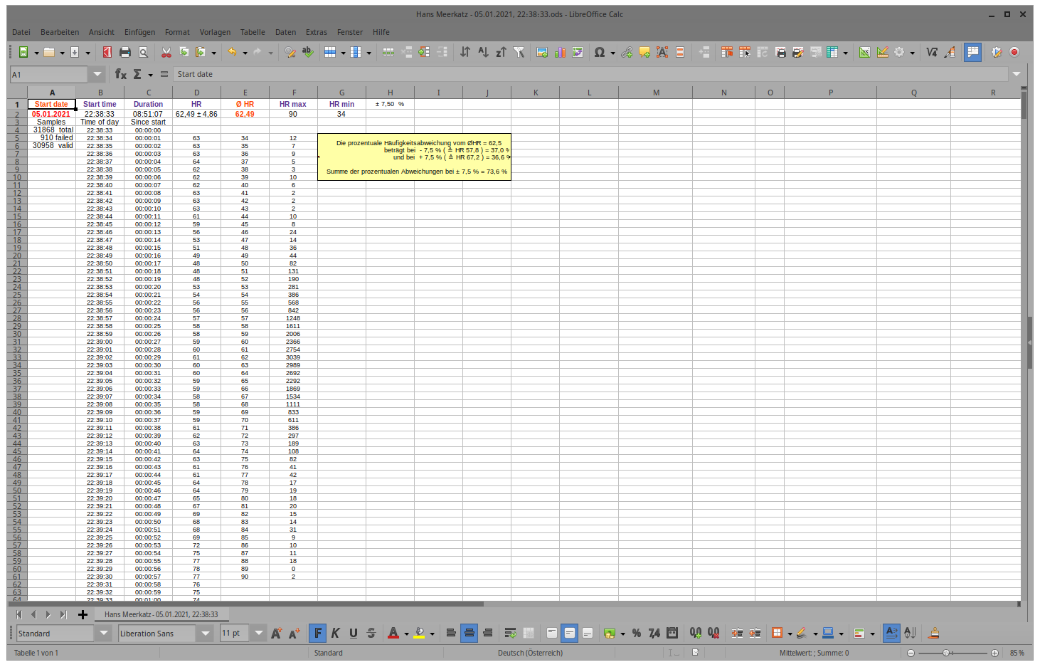

[Öffnen] veranlasst dann die Befüllung des neuen Dokuments:
16. Das neue CALC-Dokument - ohne weitere Interaktion fertiggestellt und abgespeichert.png
16. Das neue CALC-Dokument - ohne weitere Interaktion fertiggestellt und abgespeichert.png (176.76 KiB) 15718 mal betrachtet
… und speichert es auch gleich mit zur .csv-Datei passendem Namen ab.
(Im folgenden Bild oben rechts bei dem "Hand"-Maus-Cursor)

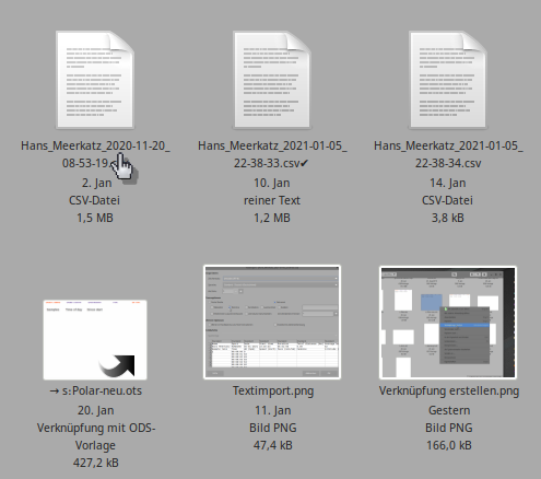

Letztere wird schließlich "abgehakt", bei einem weiteren Lauf also ignoriert:
17. Arbeitsverzeichnis mit neuer .ods- und ''abgehakter'' .csv-Datei.png (72.65 KiB) 15718 mal betrachtet
(Im Bild unten links)
Jetzt müssen wir uns überlegen, wo der Stolperstein sein könnte.
Als erstes könnten wir den Namen der im Filepicker ausgewählten Datei überprüfen:
test = sCSVname
nach Zeile 44 einfügen und dann vom Haltepunkt das Makro im "Einzelschritt (F8)" bis nach der Anweisung fortsetzen.
u.s.w.
Probiere das doch schon mal aus. Inzwischen überlege ich mir, woran es sonst hakeln könnte.
Viel Erfolg!

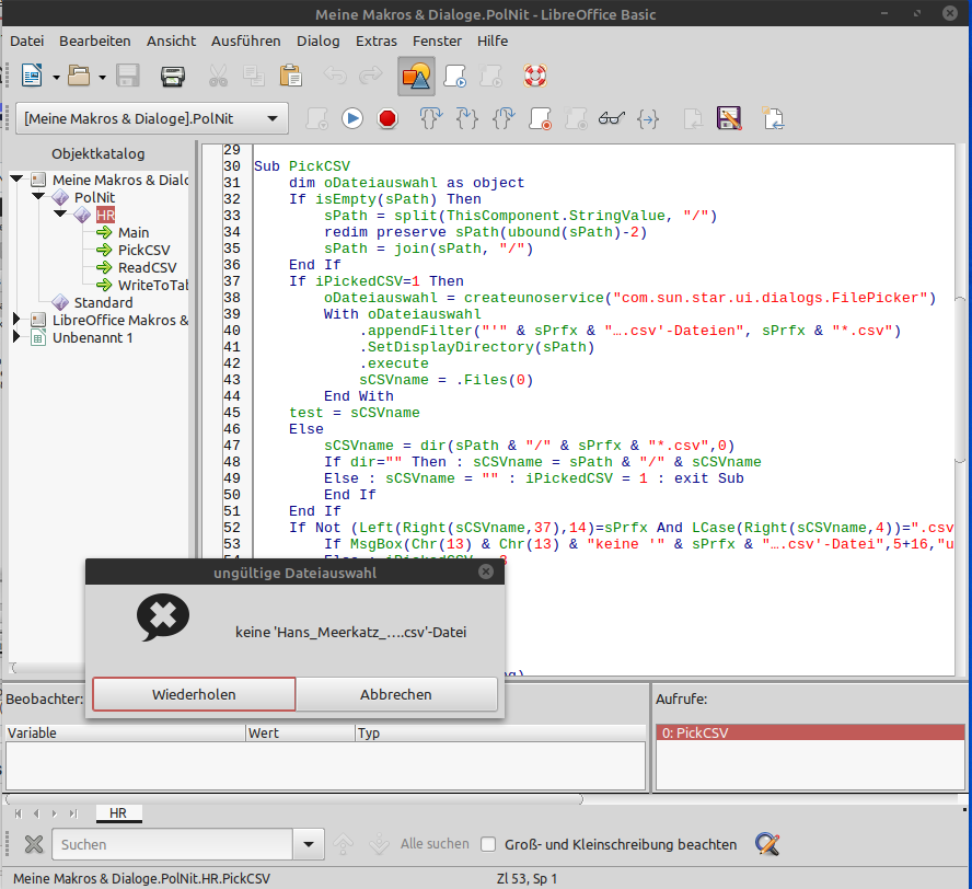

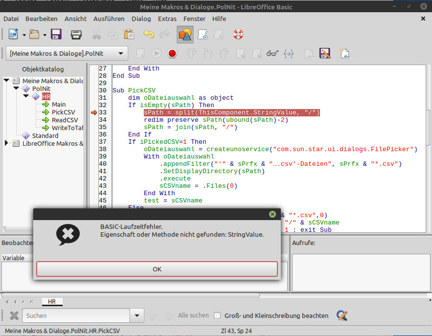

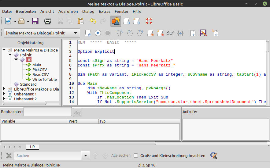

Das Ergebnis der Prüfung mit test = sCSVname ist Bild 1.
Die Meldung kam bei Zeile 53.
Ein Mal ist mir auch Bild 2 gelungen, als ich die Position der Testeingabe weiter nach rechts verschoben habe.
Aber wiederholen kann ich Bild2 nicht.
