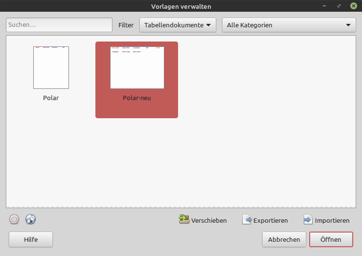

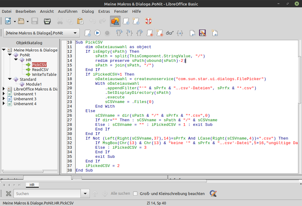

  • dein Makro habe ich installiert (Bild1)
  • die Dokumentenvorlage ist gespeichert (Bild2)
Was ich nicht kapiere ist, wo soll(en) die CSV-Datei(en) abgelegt sein , damit sie mit PickCSV gefunden werden?
Wenn im Arbeitsverzeichnis* nur eine passende csv-Datei ist, wird die verwendet ohne dass der Filepicker erscheint.
Meinst Du mit Arbeitsverzeichnis den Downloadordner in der Home-Partition in Linux oder kann ich die CSV-Datei(en) auch in einen Ordner am Schreibtisch mit Pfadangabe stecken?
Welche Zeilen im Untermodul PickCSV sagen mir das?
