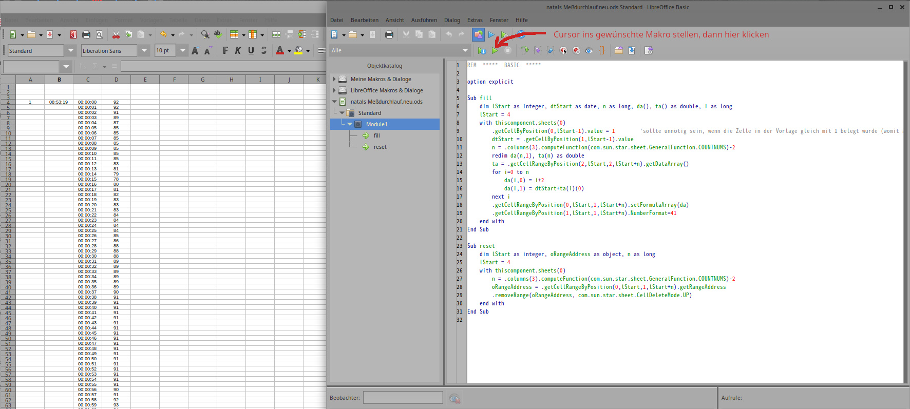

Und so startest das Makro aus der IDE:
Bildschirmfoto von 2020-12-27 18-10-37.jpg (410.83 KiB) 12826 mal betrachtet

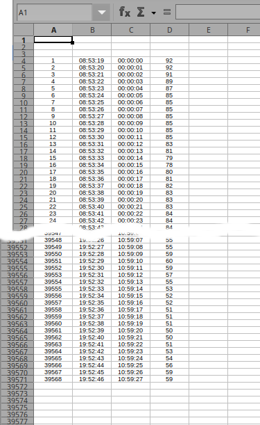

Nachtrag - die Tabelle nach Durchlauf des "fill"-Makros:
Bildschirmfoto von 2020-12-27 19-50-42.png (976.63 KiB) 12819 mal betrachtet
