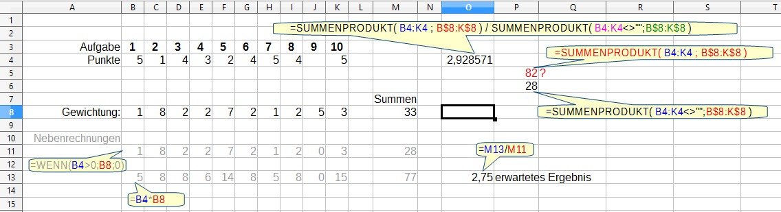

gerwin
Beiträge: 5
Registriert: Do 6. Feb 2014, 14:11
Re: Bereich in benutzerdefinierter Calc-Funktion abarbeiten
Beitrag von gerwin » Fr 7. Feb 2014, 13:49
Screenshot einer Testtabelle
Danke für die Antwort!
Ich habe den Vorschlag getestet, bekomme aber ein unerwartetes Ergebnis in P5 :shock:
Anstatt der 82 hätte ich wie in M13 77 erwartet.
Wenn ich in J4 0 eintrage, erhalte ich plötzlich in P6 33 statt 28 :?:
Beiträge: 2785
Beitrag von karolus » Fr 7. Feb 2014, 14:41
Hätte ich auch so erwartet, ist anscheinend ein Bug in LO 4.2, das leere Zellen in dem Fall den Wert 1 bekommen.
Erweitere die Formel zu
=SUMMENPRODUKT( B4:W4<>"";B4:W4 ; B$17:W$17 ) / SUMMENPRODUKT( B4:W4<>"";B$17:W$17 )
Ich werde mal schauen ob es schon einen Bugreport gibt.
Karolus

gerwin
Beiträge: 5
Beitrag von gerwin » Fr 7. Feb 2014, 15:55
Hallo Karolus!
Vielen Dank für die Mühen!
Die neue Formel macht genau was ich brauche. :D
Damit ist mein vordringliches Problem gelöst.
