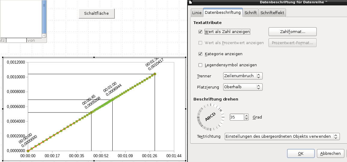

Hallo *,
im Base-Forum haben wir einen kurzen Thread zu Diagrammen innerhalb von Base. Es gibt auch die Möglichkeit, Diagramme in ein Formular zu kopieren und dort zu befüllen. Das habe ich mit einem XY-Diagramm versucht. Im Anhang ist der "Erfolg" sichtbar, wenn in dem Base-Formular der Button gedrückt wird. Das Diagramm zeigt beharrlich zwar den korrekten Verlauf, aber als Beschriftung in der X-Achse die X-Werte an, die teilweise eben nicht mit der Achse übereinstimmen. Ich habe schon viele Möglichkeiten durchprobiert, wie sich unschwer an den vielen auskommentierten Schritten erkennen lässt. Weiß vielleicht hier jemand, wie die X-Achse korrekt beschriftet werden kann - unabhängig von den Werten?
- Base_mit_Diagramm.odb.zip
- Diagramm im Formular - Betätigung des Buttons füllt Diagramm aus Makro-Daten.
- (16.48 KiB) 291-mal heruntergeladen

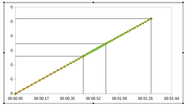

da liegt ein Verständigungsproblem vor: Ich will eine kontinuierliche Beschriftung. Das Makro (nach Betätigung des Buttons) produziert aber die folgende Erscheinungsform: Die Kurve selbst stimmt mit den Werten überein, die im Makro stehen. Die Beschriftung allerdings zeigt in scheinbar kontinuierlichem Abstand die Werte, die in der Kurve ganz wo anders liegen. Das sieht so aus, als würde die x-Achsendarstellung stur nach dem Motto für Säulendiagramme verteilt - auch bei einem XY-Diagramm.
Die einzige Lösung, die ich sehe: Ausblendung der Beschriftung.

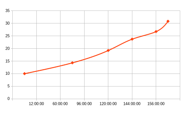

Re: Beschriftung x-Achse in XY-Diagramm anpassen
nein, Roberts Beschreibung ist korrekt, denn die x-Achse ist nicht metrisch, sondern nach Kategorien dargestellt:
12 -> 60 = 48
60 -> 96 = 36
96 -> 120 = 24
120 -> 144 = 24
144 -> 156 = 12
... in der 3. Spalte sollte immer dieselbe Zahl stehen, da der Abstand zwischen den senkrechten Hilfsgitterlinien ja konstant ist!

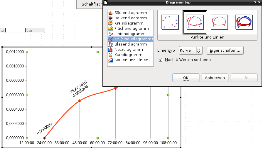

Haken bei "nach X-Werten sortieren" setzen ...
Hallo gogo,
wann gibst Du "Nach X-Werten sortieren" ein? Das kann ich nur innerhalb des Entwurfsmodus. Und wenn ich dann das Formular normal starte ist alles beim Alten.
Sehe ich mir das Diagramm auf dem Screenshot an, den Dein letzter Beitrag enthält, so sind dort Werte für 24, 48, 72 ... angegeben. Das Diagramm selbst soll aber Werte für 12, 60, 96 angeben. Die Kurve aus meinem Screenshot ist korrekt. Die Beschriftung der Achse ist fehlerhaft. Sie müsste eben 24, 48 ... haben.
