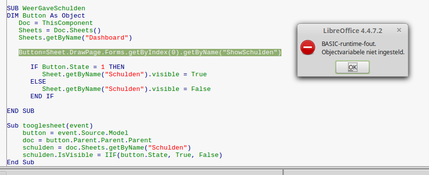

Leider muss ich mitteilen dass beide Lösungen nicht bei mir Funktionieren.
@Craig bei deine Lösung bekomme ich eine "Basic-Runtime-Error Objectvariable nicht eingestellt"
@Korolus bei deine Lösung bekomme ich eine "Basic-Runtime-Error Das Argument ist nicht optional"
In welcher Zeile wird der Fehler angezeigt?
In der angezeigten Zeile, steht ggf. ein Name für z.B. ein Sheet, dass nicht existiert oder anders geschrieben wird.
Kann auch der Button-Name sein auf den Du verweist,

IF .State = 1 THEN

und so:
SUB WeerGaveSchulden
DIM Button As Object
   Doc = ThisComponent
   Sheets = Doc.Sheets()
   Sheets.getByName("Dashboard")
   Button=Sheet.DrawPage.Forms.getByIndex(0).getByName("ShowSchulden")
      IF Button.State = 1 THEN
         Sheet.getByName("Schulden").visible = True
      ELSE
         Sheet.getByName("Schulden").visible = False
      END IF
END SUB
Atwist
Beiträge: 82
Registriert: Mo 14. Sep 2015, 18:46
Re: Bekomme Fehler bei IF und Esle
Beitrag von Atwist » Mi 26. Okt 2016, 17:31
Leider Nein.
Schöne grüße aus Emsland
Andreas
Beiträge: 2785
Beitrag von karolus » Mi 26. Okt 2016, 17:36
Atwist hat geschrieben: @Korolus bei deine Lösung bekomme ich eine "Basic-Runtime-Error Das Argument ist nicht optional"
Natürlich bekommst du den Fehler, du darfst das so nicht aus der Basic-IDE aufrufen, du musst das schon mit einem Ereignis der Schaltfläche verknüpft, aufrufen.
@craig: solange da nirgends ein `Sheet` definiert wird kann das nicht laufen.
