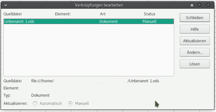

Diese Verknüpfung ist z.B. in dem Dokument "Unbekannt 2" eingebunden.
Hoffe, dass diese Infos helfen.
Nochmals vielen Dank.

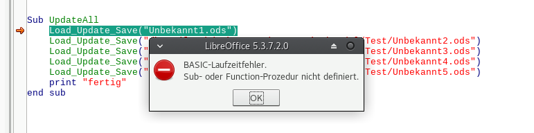

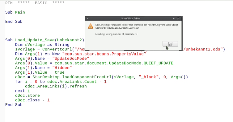

Re: Marko oder Shellprogramm für Aktualisierung von Calc-Dokumenten
Ich habe beide Makros mal getestet, aber anscheinend mache ich etwas falsch.
Gestartet habe ich die Makros direkt mit "Makro ausführen", ohne vorher ein Dokument zu öffnen.
Bei der ersten Makro habe ich die folgende Fehlermeldung bekommen.
Ich habe die verschiedenen Schreibformen des Dokuments getestet (mal mit der Verzeichnisstruktur und mal nur den Dokumentennamen). Der Fehler lautete immer gleich.
Bei der zweiten Makro habe ich die folgende Fehlermeldung erhalten:
beide Makros am besten in ein Modul schreiben, damit sie sich untereinander finden ...
Außerdem sind nun die Pfade im Code ungünstig verändert.
Das Original funktioniert so:
Das erste Macro (UpdateAll), das Hauptprogramm, das Du ausführen musst, nennt nur die Dateinamen. Es bedient sich dann dem 2.Macro, in dem der Pfad angegeben ist. An den hängt es dann den Dateinamen an. Pass auf, dass Du nicht doppelt moppelst.
