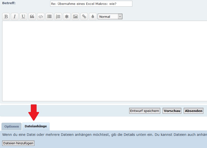

Hallo Shervane,
Datei hochladen: Gruß
David
