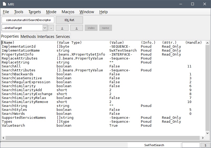

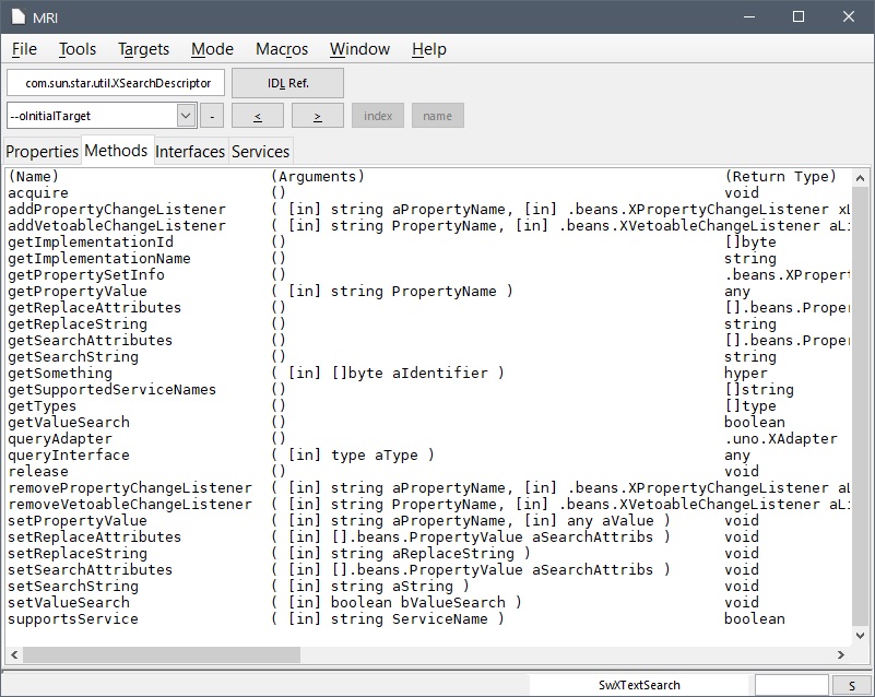

Zu 4
' MRI-Codeinspektor für das Objekt "oReplace"
mri oReplace
MRI ist eine Extension, welche installiert werden kann. Mittels dieses Tools werden
einem alle möglichen Eigenschaften, Methode, Schnittstellen, usw., zum aufgerufenen Objekt, etc. angezeigt.
Beispiel für oReplace-Eigenschaften:
MRI oReplace-Objekt Eigenschaften.jpg (143.03 KiB) 7511 mal betrachtet
Beispiel für oReplace-Methoden:
MRI oReplace-Objekt Methoden.jpg (192.38 KiB) 7511 mal betrachtet
Auf diese Weise, kann man sich z.B. die gewünschten Befehle heraus suchen.
Man sieht welche Eigenschaften einem Objekt hinzugefügt werden können.
Es werden die Datentypen angeziegt, welche für die jeweilige Eigenschaft erforderlich ist.
usw.
Da die Starbasic-API sehr verschachtelt sein kann, kann man mittels MRI per Doppleklick auf einen Eintrag, auch tiefer liegende
Ebenen errreichen.
z.B.
  1. Aufruf: mri thiscomponent
  2. Dann Register "Methods" auswählen und den Eintrag "getCurrentController" suchen
  3. Doppleklick auf "getCurrentController"
  4. Wechsel zum Register "Properties" und suche "Title". Dort steht nun im Klartext der Name des Dokuments.
  5. und tausend Sachen mehr...

MRI 1.3.3
In welches Verzeichnis muss das Tool kopiert und installiert werden?
Ich möchte das Ding vor allem dafür benutzen, um die mächtige Programmiersprache ein bisschen besser zu verstehen.
Wie ihr die Diskussion weiterführt, ist hoch spannend, aber manches - zu vieles - noch ein Buch mit sieben Siegeln für mich.
Es wird noch ein Weilchen dauern, bis ich euren Code ausprobieren kann. Bis dahin Dank an alle Beteiligten!
Mau
DavidG
Beiträge: 195
Registriert: Do 22. Mär 2018, 21:41
Re: Mehrere Zeichen per Makro ersetzen
Beitrag von DavidG » So 8. Jul 2018, 23:39
Hallo Mau,
egal welche Extension (Office-Erweiterung), kannst Du in einen beliebigen
Ordner kopieren. Die Extension trägt die Dateinamenserweiterung .oxt
Wenn Du nur LO bei Dir installiert hast, dann reicht ein Doppelklick auf
die Datei. Es öffnet sich dann LO und MRI wird installiert.
Alternativ kannst Du auch LO öffnen und über das MENÜ Extras --> Extension-Manager öffnen
und per Klick auf hinzufügen den Ordner im Dateifenster angeben, in dem Du MRI kopiert hast.
