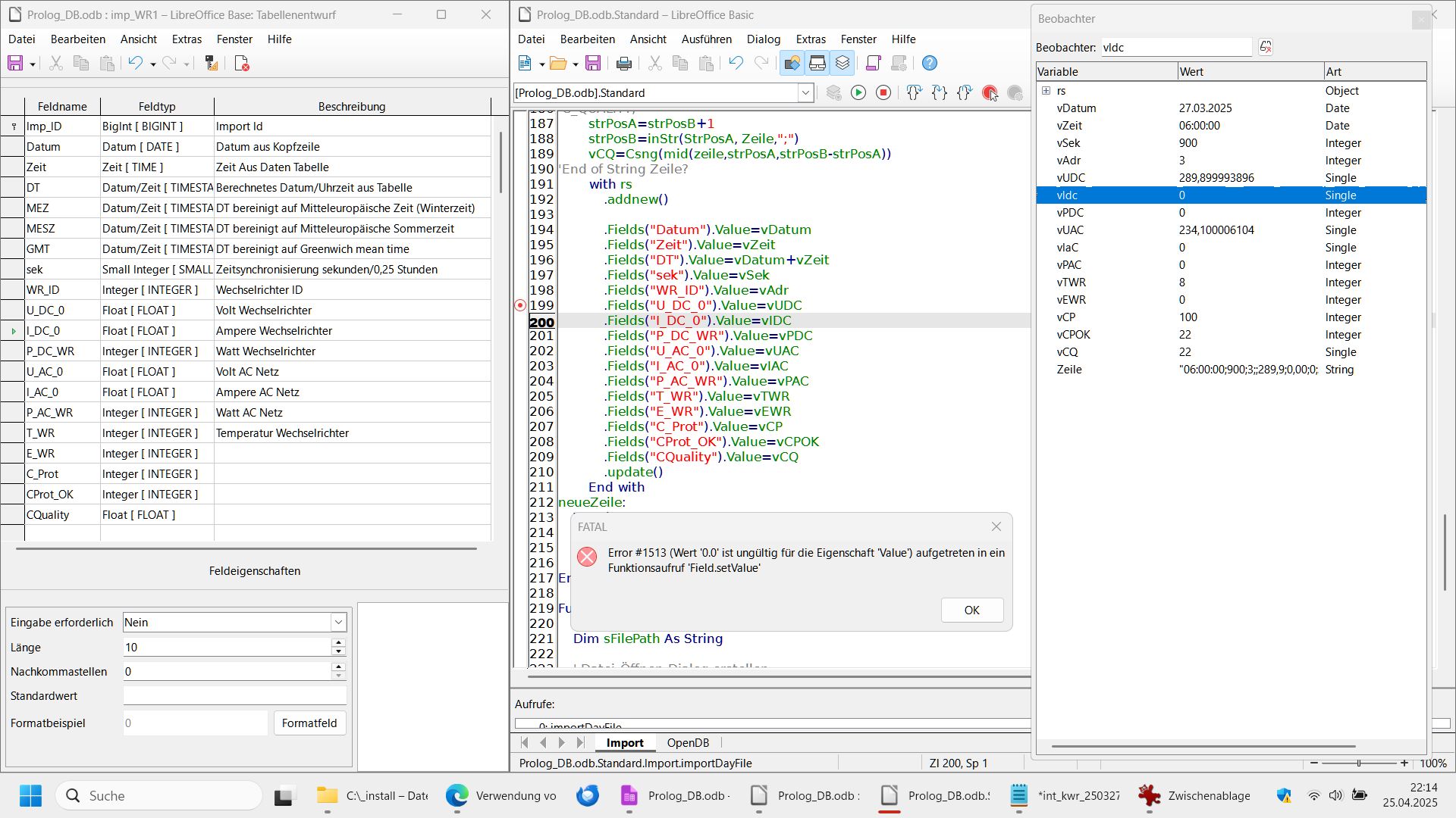

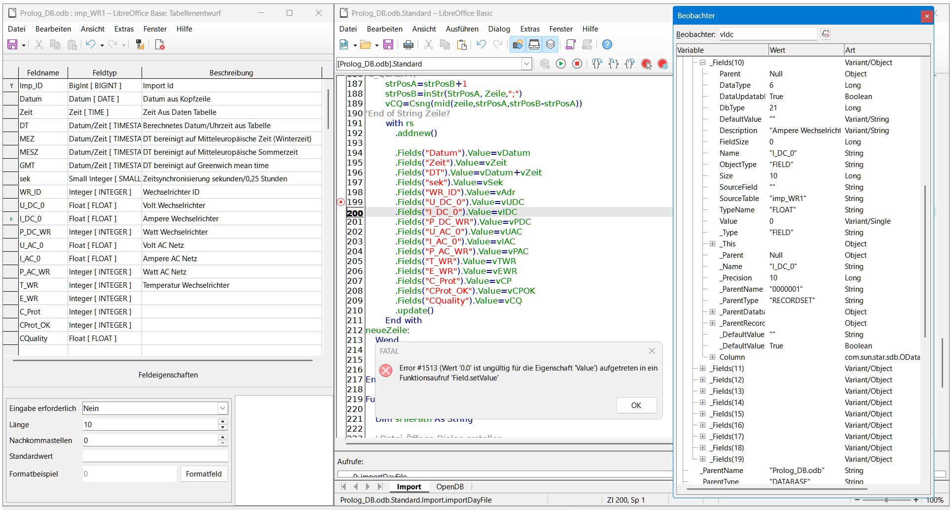

Hallo Zusammen,
was mach ich da falsch?
Ich will einen Wert zuweisen und bekomme die Fehermeldung!
In der Tabellendefinition habe ich float in Basic habe ich single!
Bei dem wert zuvor (vUDC) hat es funktioniert aber es scheint bei "0"? "0.0" nicht zu funktionieren!

Ich konnte herausfinden,
Sub CTO()
dim cDB as object
dim rs as object
set cDb= CurrentDb()
set rs=cdb.openRecordset("CTO")
rs.addnew()
rs.fields("Float").value=0.1
rs.update()
rs.mclose
end sub
funktioniert aber:
rs.fields("Float").value=0.0
zum Fehler führt!
Daher stirbt mein Versuch LO weiter einzusetzen drastisch!
Grüße Dirk

Wie ich weiter herausgefunden hab:
es betrifft nur die Base Type Definition "Float"
warum/wieso auch immer!
