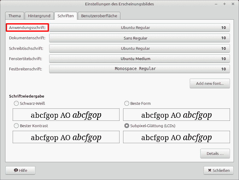

m. W. geht das nur über die Schriftgröße, die global über das Betriebssystem eingestellt wird. Es beträfe in diesem Fall nicht nur LibreOffice, sondern auch andere Programme.
Das wird in KDE sicher so ähnlich sein wie bei Mate (hier: Terminalbefehl; sonst einfach unter Desktopeinstellungen aufzurufen):
mate-appearance-properties %F
ciao

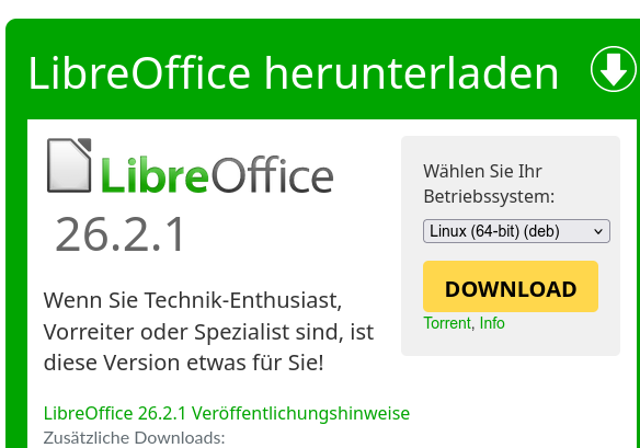

Also, libreoffice-qt6 war nicht installiert, ich habe es jetzt nach installiert. Zeit aber keine Veränderung.
Warum bei mir x11 und nicht VCL: kf6 steht kann ich mir nicht erklären. Ich sehe gerade das bei mir weder die libreoffice -gtk3 noch die libreoffice - gtk4 Pakete installiert sind.
Hast du für deine Test Installation die genommen? Ich habe aktuell diese.
