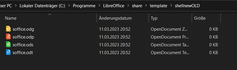

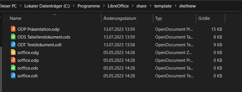

ich habe festgestellt, dass nach jedem winget upgrade libreoffice, dass die vorlagen im shellnew ordner wieder so aussehen:
Screenshot 2023-04-25 113855.png (18.09 KiB) 11488 mal betrachtet

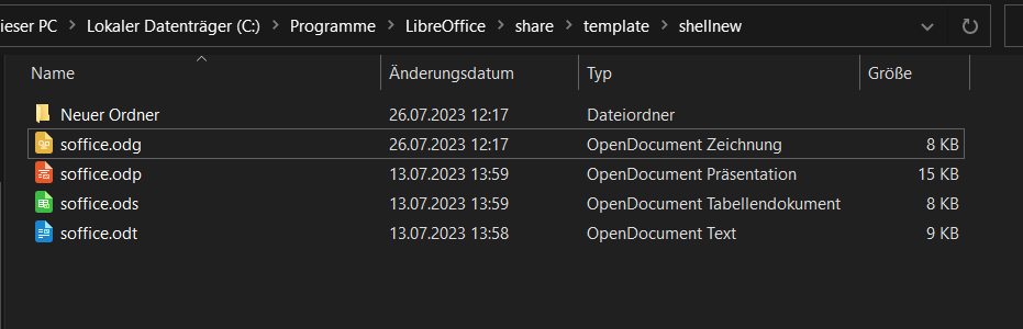

eben cmd => winget upgrade libreoffice von 7.5.4.auf 7.5.5, so sieht shellnew aus ... :roll:
die dateien aus dem kontextmenü haben auch alle null byte :roll: :roll: :roll: :roll: :roll:
Screenshot 2023-07-26 121855.png (22.39 KiB) 11275 mal betrachtet
muss so aussehen, schöne dokumente mit den richtigen bits und bytes und als dateiname "soffice.ODX" X = G, P, S, T
im "neuen ordner" ist der müll den keiner braucht.

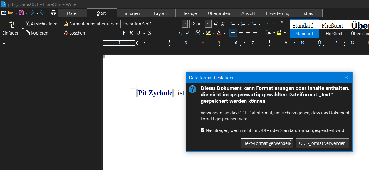

jede erstellte datei öffnet erstmal libreoffice writer. aber bleiben wir mal bei der ODT-datei. beim doppelklick öffnet sich libreoffice writer und wenn ich dann "pit cylade ist der coolste" in comic sans schreibe und dann speichere, kommt diese fehlermeldung
Screenshot 2023-09-05 124536.png (50.52 KiB) 11147 mal betrachtet

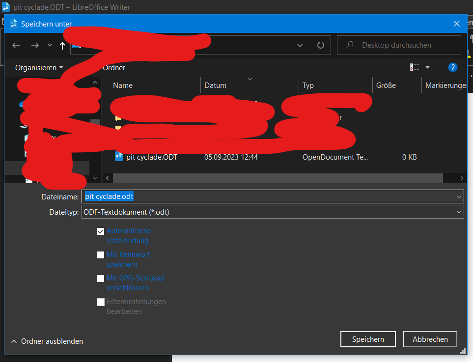

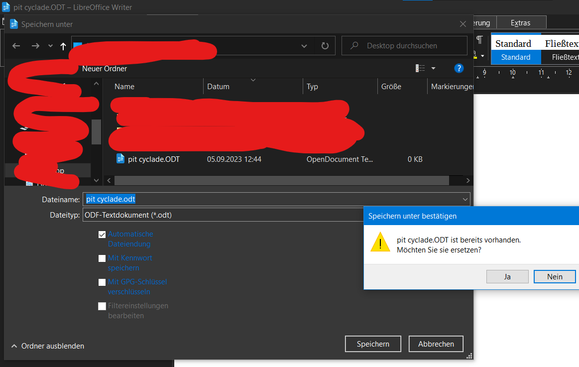

und wenn ich auf "ODF-Format verwenden" gehe kommt
Screenshot 2023-09-05 124655.png (52.32 KiB) 11147 mal betrachtet
Screenshot 2023-09-05 124738.png (61.06 KiB) 11147 mal betrachtet

Beiträge: 3296
Re: [gelöst] Neue Dokumentenvorlage funktioniert nicht
Beitrag von Pit Zyclade » Di 5. Sep 2023, 13:34
Was ist denn nun deine Frage???
Du hast bestätigt (!) und damit überschreibst du eine gleichnamige Datei.
Wenn du eine neue haben willst, mußt du einen geänderten Namen oder einen anderen Ort zum Speichern wählen.
Das ist doch elementar beim "Computern".
