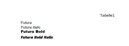

habe deine ods. Datei runtergeladen und als PDF gespeichert.
Keine Probleme. Verwende als PDF Anzeigeprogramm "Foxit Reader".
MfG Günter
So siehts aus.
