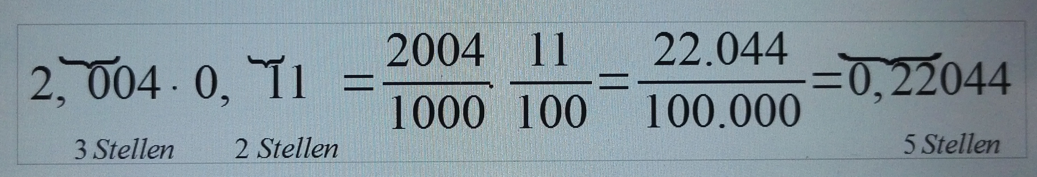

da antworte ich mal auf meinen eigenen, uralten Kommentar. Allerdings kämpfe ich mit Version 5.2.5 immer noch damit. Es handelt sich um ein vollwertiges Windows 10 auf einem Toshiba Satellite Click mini.
Wurzelzeichen werden unsauber dargestellt (z.B. ist der Querbalken über dem Radikant losgelöst vom Rest der Formel). wenn ich mit geschweifte Klammern verwende, die unter etwas gesetzt werden, dann erscheinen die neben / vor der Formel. Malpunkte kleben am jeweils linken Faktor.
Jetzt kommt das Verrückte: wenn ich dieselbe Datei mit denselben Formeln unter Kubuntu, dort die Version 5.1.4.2, öffne, dann passt alles.
Es macht auch keinen Unterschied, wo ich die Formeln zuerst erstelle. In Windows 10 findet die Darstellung immer falsch statt.
Im Anhang ist ein Bild, wo man das Problem erkennen kann, sowie die Datei mit der Formel.
- formel.jpg (621.14 KiB) 3105 mal betrachtet

Niemand eine Idee? Ich habe im Internet gesehen, dass man die Schriftartdatei von OpenSymbol ersetzen soll. Habe dies mit zahlreichen Dateien versucht - ohne Erfolg
