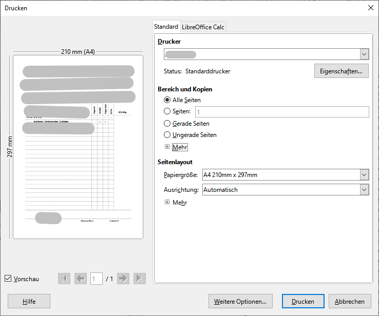

Moin

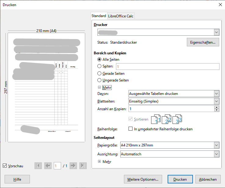

Habe zuletzt Version 6.4.x installiert und war wenig begeistert davon, dass im Drucken-Dialog die ( bei mir ) meistgenutzte Funktion.. die Anzahl an Kopien.. plötzlich hinter einem zusätzlichen Klick [+] Mehr versteckt ist..
Warum verumständlicht man das derart??
Auswahl des Druckers, alle Seiten oder aktuelle Seite, Anzahl an Kopien.. das ist doch das was man ständig braucht beim Drucken. Wobei die ersten beiden Punkte meistens eigentlich Standard sind und nur noch die Anzahl der Kopien eingestellt werden muss.. jedenfalls bei mir bei jedem zweiten Ausdruck.
Hab keine Lust immer jede neue Version zu installieren. Jetzt lade ich gerade die neueste runter. Ich hoffe das ist da wieder anders..

Ist bei Version 7.x natürlich auch noch so. Kann ich nicht verstehen, wieso man eine der meistgenutzten Funktionen beim Drucken hinter zusätzlichen Klicks versteckt.
Kann ich das irgendwie dauerhaft ändern, also dass der mir im Drucken-Dialog automatisch die Anzahl der Kopien anzeigt bzw. das [+] Mehr immer gleich aufklappt?

Bei mir ist der Drucken-Dialog knapp 740 x 620 Pixel groß und da ist noch so viel Platz leer, dass man das [+] Mehr problemlos auf- und zuklappen kann ohne dass der Dialog größer wird oder Scrollbalken eingeblendet werden.
Da wäre es doch problemlos möglich standardmäßig die Anzahl der Kopien einzublenden..

Ja, so bin ich.. fühle mich sonst oft falsch verstanden.Pit Zyclade hat geschrieben: ↑Fr 13. Nov 2020, 11:56Viel Mühe hast du dir mit der Schilderung deines Problems gemacht.
Ähm, nö?! Der Drucken-Dialog in Writer sieht baugleich aus. Auch da ist erstmal viel Platz und man muss auf Mehr klicken um die Anzahl der Kopien einstellen zu können.. und es wird vermutlich in allen anderen Libre Anwendungen auch so sein.

Wie Du bei mir siehst.. auf beiden Bildern.. handelt es sich um LibreOffice. Und ich hatte extra auf die aktuellste Version geupdatet, wie im Eingangspost erwähnt.
In Deiner Signatur steht was von LO 6.3.x.. ist das so richtig? Dann wäre es kein Wunder, wenn es anders aussieht. Wie ebenfalls im Eingangspost erwähnt.. hatte ich irgendwann mal auf 6.4.x geupdatet und da war das ( für mich ) erstmals so drin wie auf meinen Bildern. Vorher war das nicht versteckt.

Da ist derselbe Druckdialog, sofern du in der letzten Zeile unter "mehr" bestätigst.
