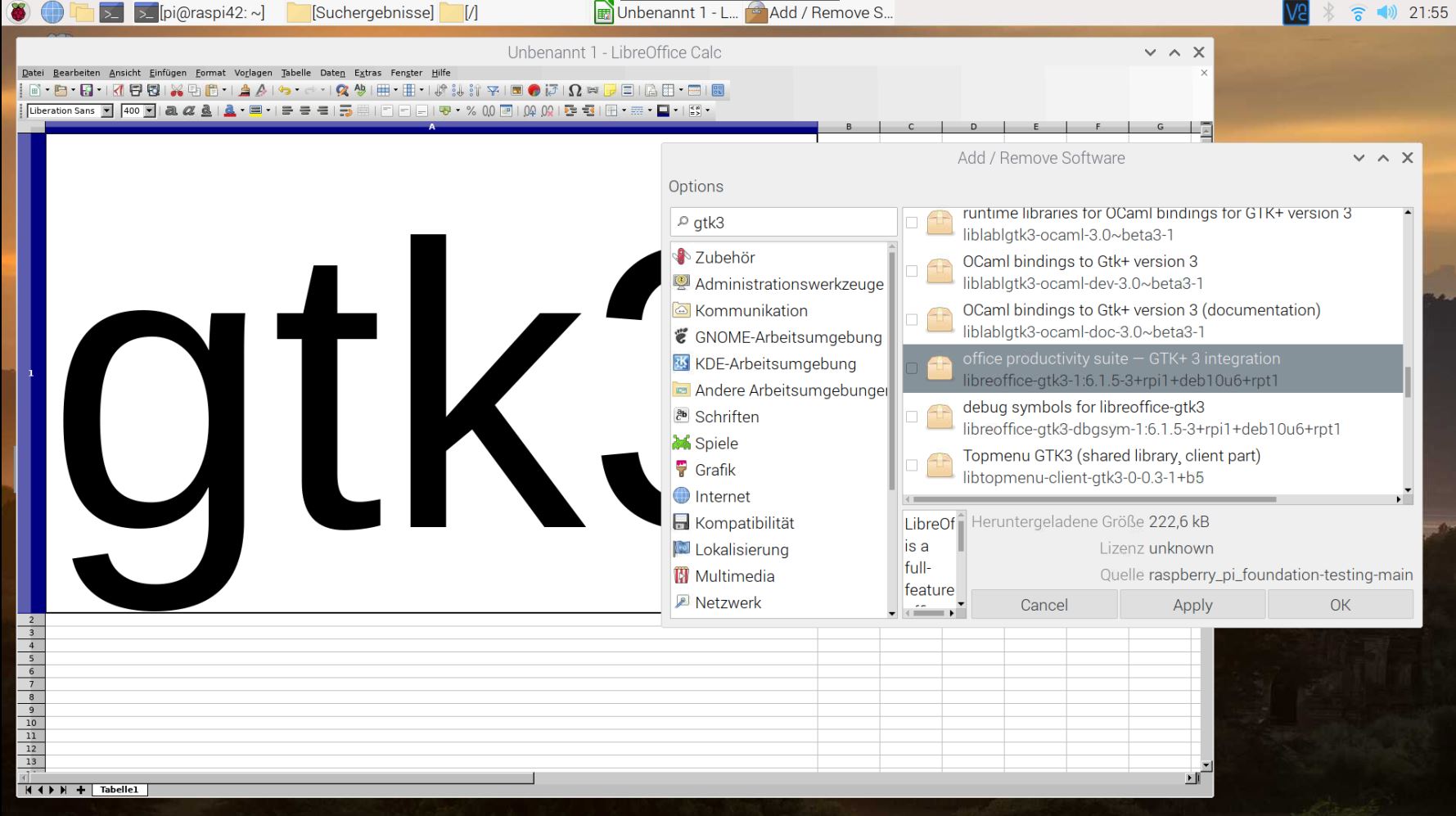

Danke für Eure Beiträge. Habe nach diversem "googeln" einen Hinweis auf nicht sichtbaren Text in LibreOffice-Menus gefunden (Link ??). Dort wurde empfohlen, das GTK3-Paket zu entfernen. Habe dies auch gemacht und siehe da: Die Schriften sind bis auf 999.9 pt skalier- und sichtbar.
ABER: Die Menubeschriftungen und Symbole sind wesentlich kleiner und fast nicht lesbar. Abhilfevorschläge willkommen!
Jetzt ist die Frage: Pest oder Cholera, wofür entscheide ich mich.
Einstellungen - Add/Remove Software - office productivity suite - GTK+3 integration libreoffice-gtk3-... wurde entfernt.
Mit dem vorher installierten Programm "Gimp" ist es kein Problem, auch große Zeichen darzustellen.
Das Problem liegt offensichtlich im Zusammenspiel zwischen LibreOffice und GTK3.
