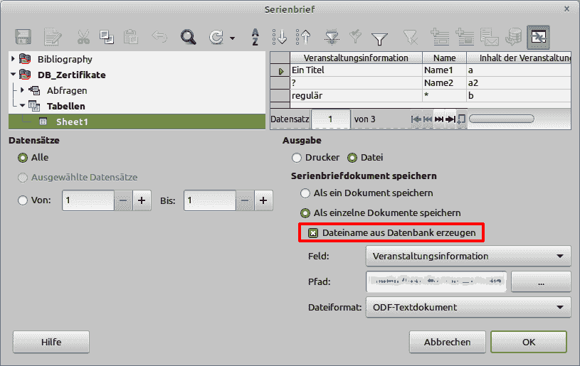

Ich Nutze ein Template (.ott) in Libre office Writer, verknüpft mit einer Datenbank .odb, um eine große Zahl an individuellen Zertifikaten als einzelne pdf-Dateien über das Drucken-Menü zu erstellen. Die Erstellung einer einzelnen Datei (Drucken > als ein Dokument speichern) funktioniert. Wenn ich allerdings einzelne Dateien erstelle (Als einzelne Dokumente speichern), wird der unspezifische Fehler angezeigt: "Aktion nicht unterstützt. Die Operation wird auf diesem Betriebssystem nicht unterstützt".
Problemeingrenzung:
Ich konnte das Problem auf ein "?" in einem Textfeld eingrenzen - das bedeutet, wenn eine der Variablen in der Tabelle / Datenbank ein "?" enthält, entsteht der Fehler, sonst nicht.

Problemeingrenzung:
werden da unsaubere Abfragen generiert und jetzt fällt dir das ? auf die Füsse??
Beiträge: 2338
Re: Serienbrief: Problem mit Encoding / Zeichenformatierung bei Druck in einzelne Dateien
Beitrag von miesepeter » Mi 23. Aug 2023, 15:43
karolus hat geschrieben: ↑
Mi 23. Aug 2023, 15:00
Genauso ist es.
Der "Fehler" tritt dann auf, wenn [x] Dateiname aus Datenbank angewählt wurde (und das Fragezeichen als Dateiname verwendet werden soll).
Eine Internetsuche mit Begriffen wie verbotene Zeichen bei Dateinamen wird dir zeigen, dass das höchstwahrscheinlich die Ursache für die Fehlermeldung ist. Schau dir auf alle Fälle mal diese Auflistungen an und - na ja - beachte den Rat von @karolus. (Wie immer: Danke an @karolus für die höllisch smarten Tipps!)
-Ciao

Beitrag von HDG » Mi 23. Aug 2023, 19:59
Ohaaa Tatsache :roll: das hätts nicht gebraucht.
Danke Karolus fürs Finden und Peter fürs Übersetzen :-)
